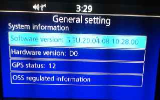

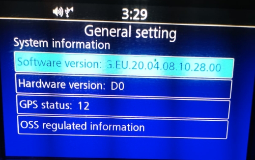

Wie kann ich eigentlich feststellen, ob meine Software-Version aktuell ist?
Im Setting steht: G.EU.20.04.08.10.28.00 Siehe Bild
Auf der Seite https://powersports.honda.com/goldwing/update/index.html steht als aktuelle Version andere Buchstaben, nämlich HG.ACM., während die Ziffern übereinstimmen.:
STEP FOUR
The Software version is located at the top. If you have the latest version, there is no need to update. The latest version is HG.ACM.20.04.08.10.28.00.
#9  04.03.23, 15:40:30
ADV67
Das ist die Menü System und Navi Software, nicht die Motor-PGM Software.
Die PGM Software Version kann nur der Händler auslesen. Bei dem Update hat er mir davon einen Ausdruck gegeben.
#10  04.03.23, 18:22:21
