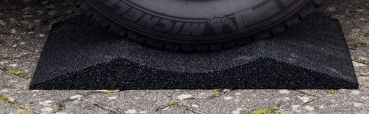

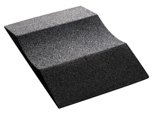

Deshalb habe ich mir Reifenschoner zugelegt ! na und alles wird gut
