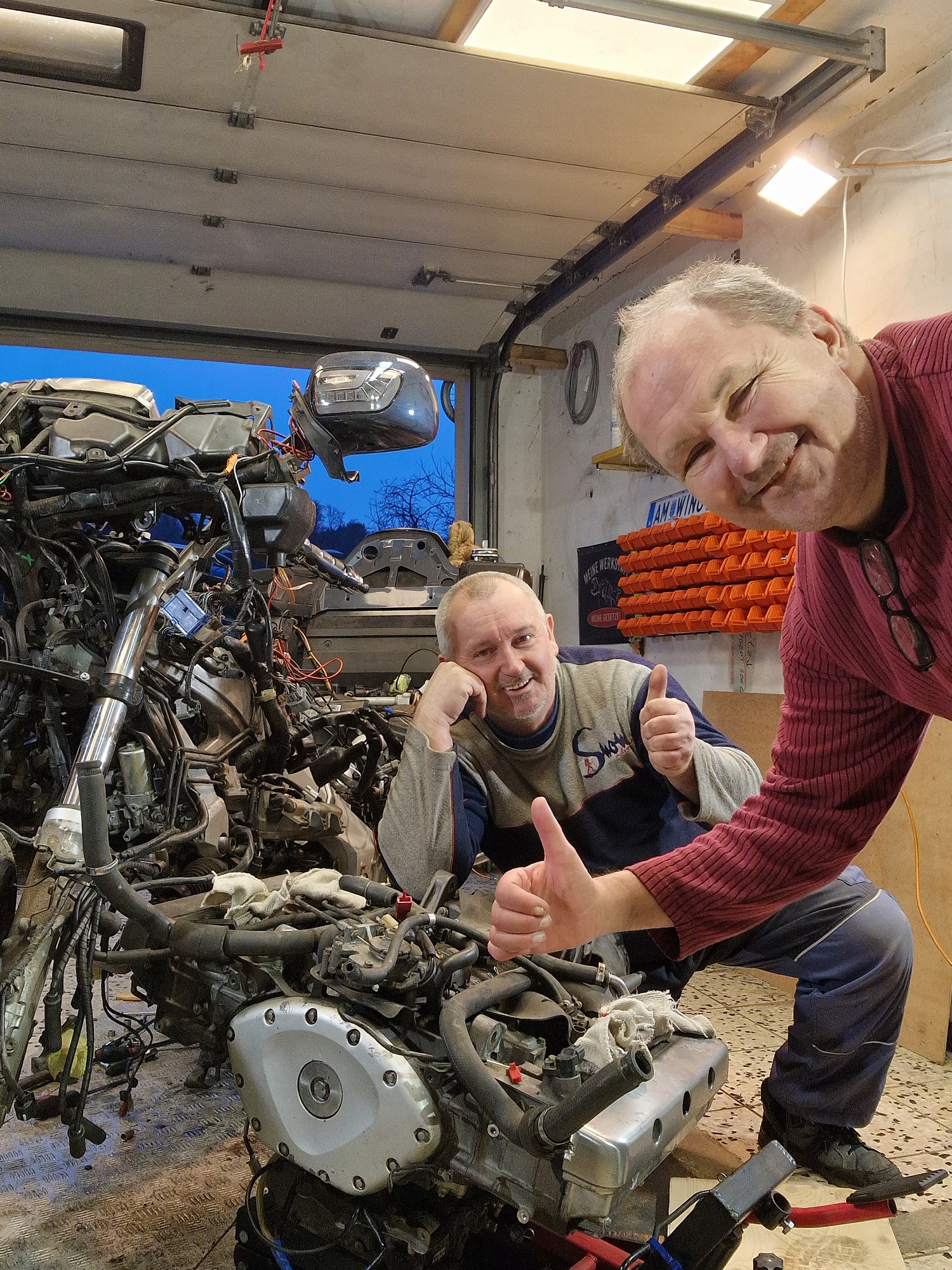

Zerlegt und Motor Ausgabaut wurde auf einer Hebebühne bei mir.
Motor wurde dann zum Martin Verbracht wo dieser in seine Einzelteile Zerlegt wurde und nun auf die Ersatzteile wartet. Diese sind auch schon am Versandweg aus Holland.
Sieht zur Zeit ein wenig Armselig aus alles wird gut

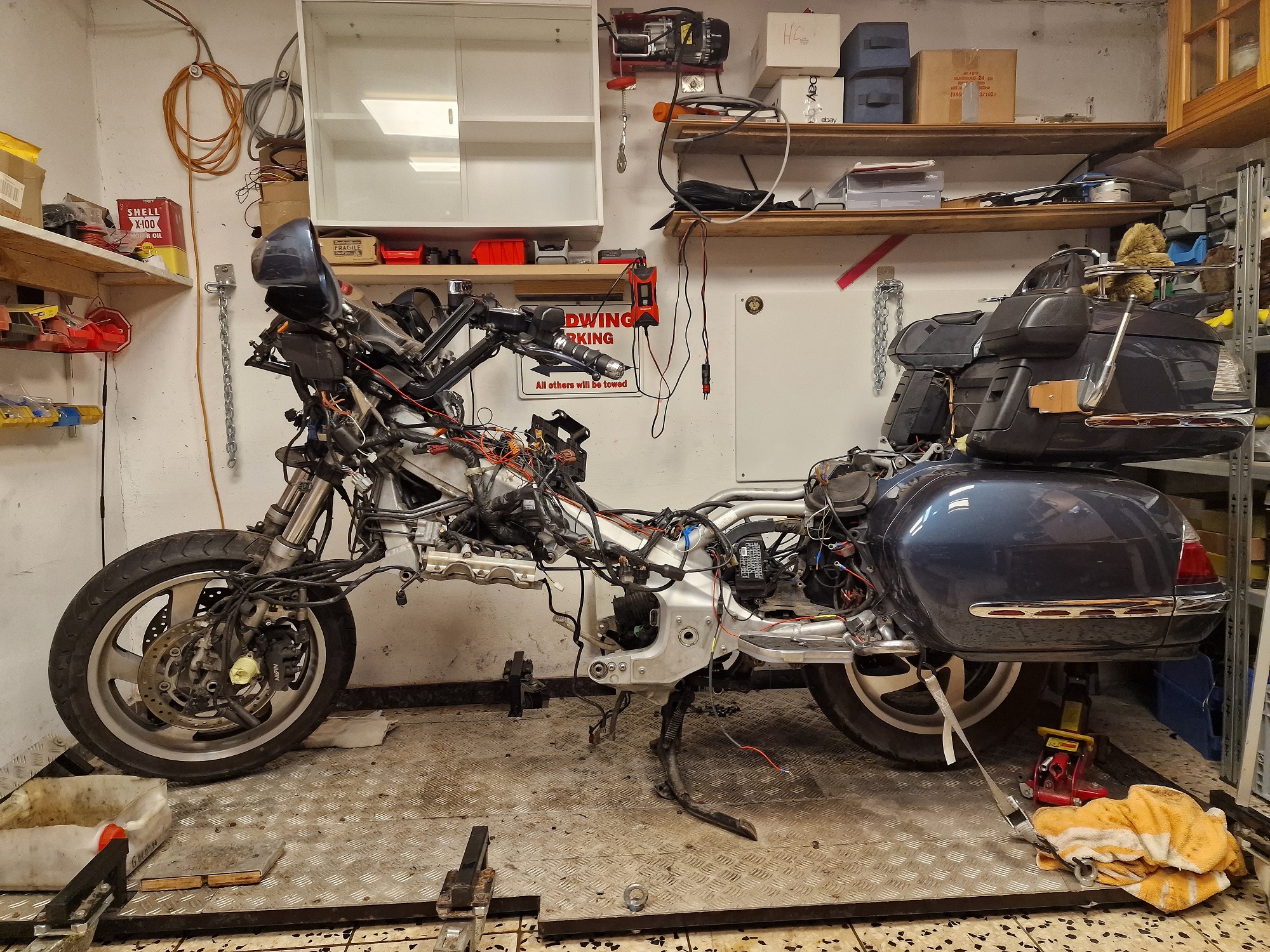

Nachdem der Goldwingdoktor Martin zugesagt hat und Zuversichtlich war sie zu Reparieren ging es ans Zerlegen.
Als Vorbereitung hab ich sie Zuhause schon mal soweit Zerlegt wie es auch schon für das Hintere Fahrwerk Notwendig war...alles weg inkl Tank.
Dann noch Vorne alles weg und der Weg war Frei für die "Scheidung" lachen Motor Ausbau.

und bald steht sie wieder so da
