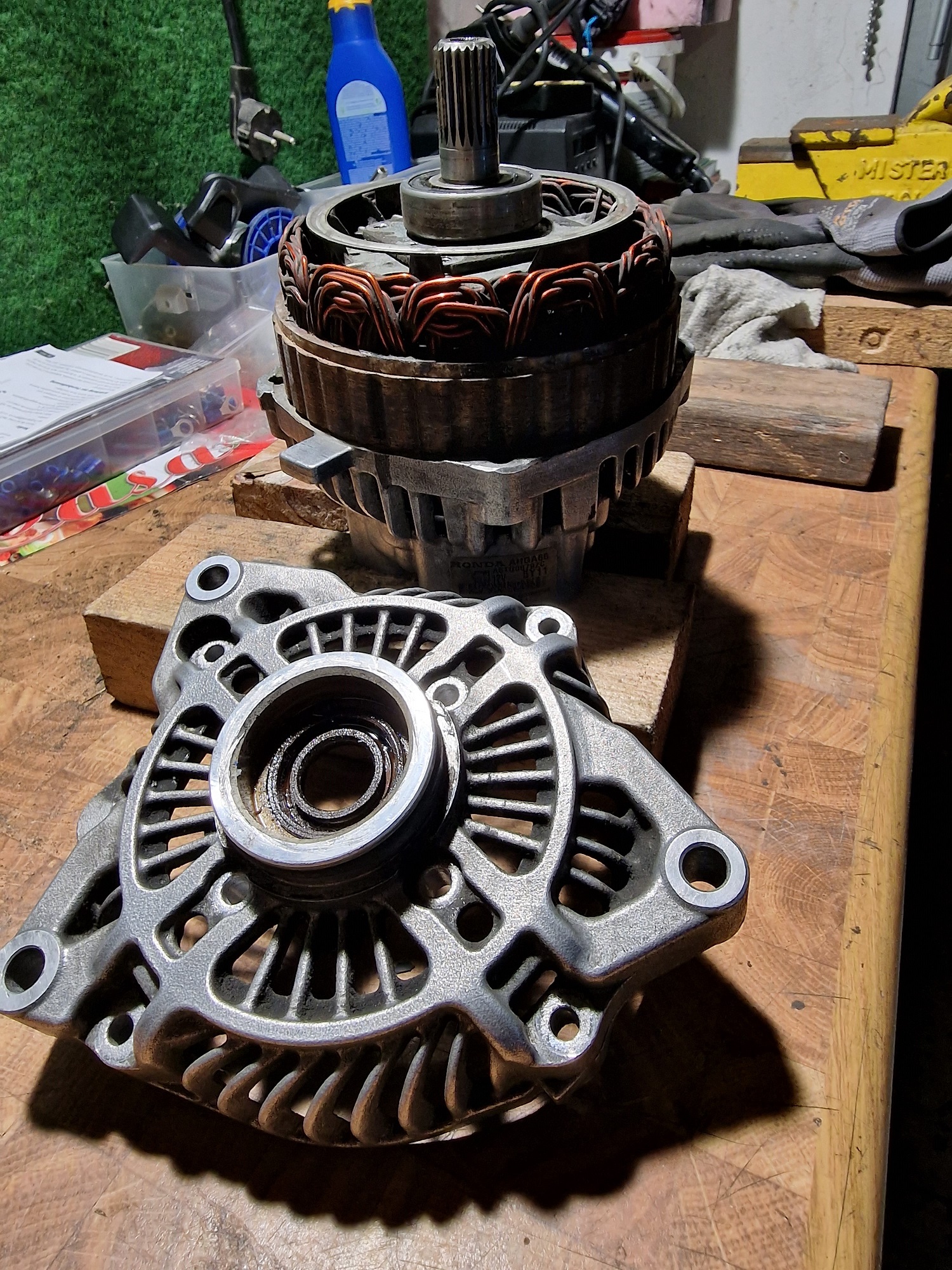

Hat schon mal wer eine LiMa von der 18er Zerlegt?
Im Zuge der Getriebe Reparatur möchte ich auch die LiMa mit neuen Kohlen Bestücken.
Leider zeigt sich der Rotor etwas Wiederspenstig und will sein Gehäuse nicht Verlassen. lachen
Im WHB steht einfach Schrauben Entfernen (2x4Stück)
Das Gehäuse Vorderteil Abnehem (ist ab)
Anschließend Rotor Entfernen um an die Kohlen zu kommen.
Entweder hält ihn das hintere Lager fest
oder
die Kohlen sind Eingelaufen und er geht deswegen nicht Raus
oder
es gibt da Irgendeinen Trick dafür ihn zu Entfernen mit Augen rollen
Er läßt sich im Wicklungskorb auch hin und her Bewegen nur Raus geht er nicht traurig
Evt. hat da schon wer Erfahrung damit Gemacht zwinkern

Keine Ahnung aber Krass. Wie sieht denn der Lager Außenring aus ?
Ist der im Gehäuse Lagersitz mit gelaufen ? geschockt

#2; Nein ist nicht Mitgelaufen,Lager sitzt fest im oberen Gehäuse.
#3; Das Loch ist Vorhanden und dient zum Einbau der neuen Kohlen.Die Eingebauten neuen Kohlen Runterdrücken und mit einem dünnen Stift Fixieren um den Rotor Einzusetzen.Stift wieder raus und die Kohlen legen sich an den Laufflächen an.
Nur bringt mir das Loch bei der Demontage nichts,da das Loch in den Kohlen Federbedingt Natürlich nicht mehr Erreichbar ist. mit Augen rollen

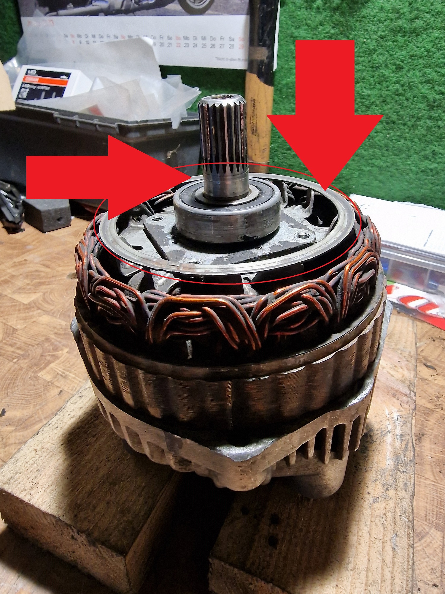

Der Rotor sollte so rausgehen, beim Zusammenbau steckst ihn ja auch nur rein. Was da hält ist nur das Lager oder die Kohlen am Kollektor.

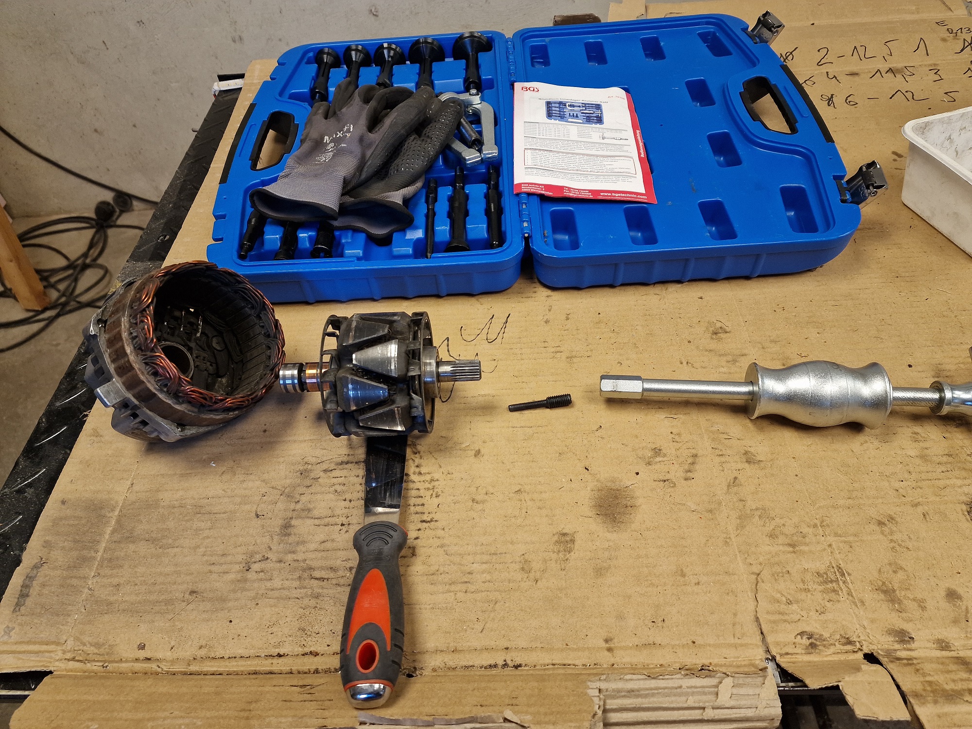

Alles gut, mit einem Gleithammer und Lagerabzieher wr es kein Problem. alles wird gut
#6  11.02.23, 16:25:01
Wie Martin schon Geschrieben hat war es nur das Lager das den Rotor nicht Ausgelassen hatte lachen
Mit dem Richtigen Werkzeug (Gleithammerset) und 4 Hände war es schnell Erledigt.
Die Laufflächen sind Glücklicherweise nicht Eingelaufen alles wird gut
Die Kohlen währen auch noch gut,aber da schon neue da sind werden sie auch Eingebaut.
