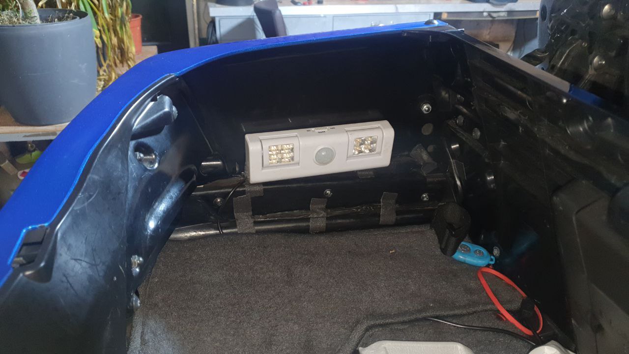

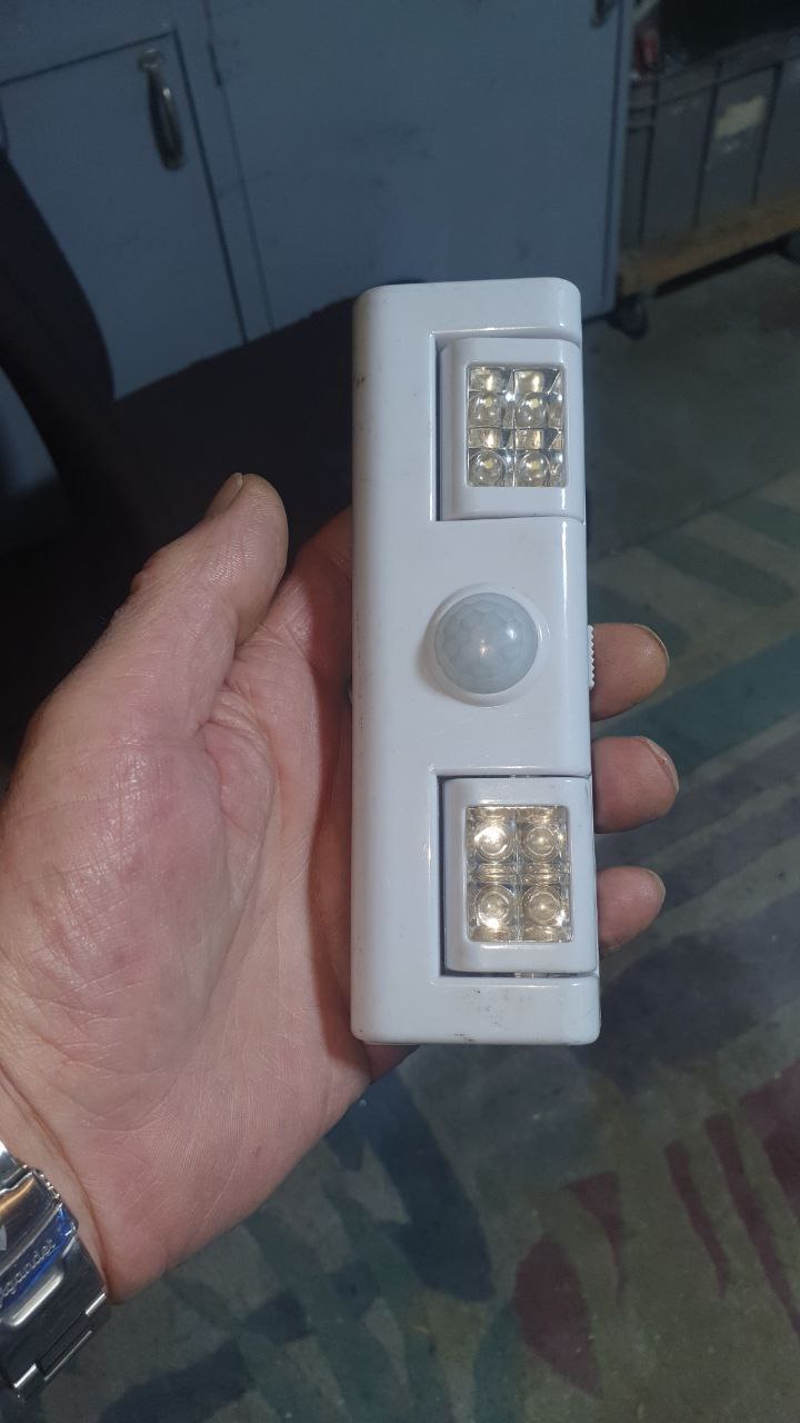

Meine Lösung für 20 Euro ohne irgendwelche Eingriffe in die Bordelektrik ist vielleicht eine Alternative für Dich..????

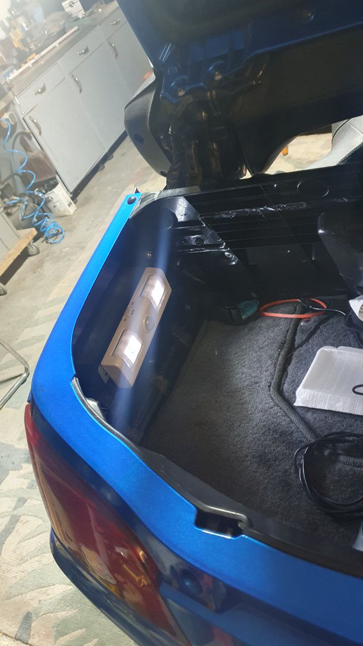

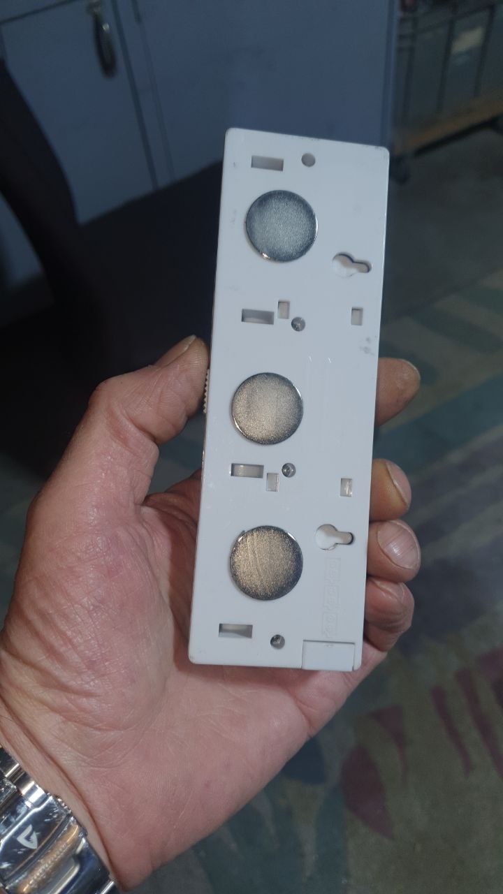

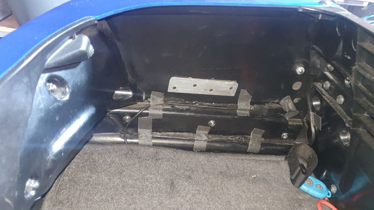

Ich habe rechts und links seitlich im TC zwei batteriebetriebene LED-Schrankleuchten mit IR-Bewegungssensor (Aliexpress o.a.) drin, da wird´s bei Dunkelheit ganz ohne Schrauberei hell, wenn ich den Kübel aufklappe. Die Rückseite der Leuchten habe ich mit selbstklebenden Magneten bestückt, an den TC-Seitenwänden habe ich Metallsteifen angeklebt, zum Batterietausch leicht entnehmbar. TC zuklappen, schon wird es nach ein paar Sekunden wieder dunkel. Bei Tageslicht bleibt die Leuchte trotz Automatikbetrieb aus. Solche Leuchten gibt es in verschiedenen Grössen, da sollte sich für jede TC-Bauform etwas finden.

@ Olli, habe ich tatsächlich auch schon in Betracht gezogen, aber da ich das Topcase zwecks Spoileranbau sowieso komplett zerlegen musste, baue ich das gleich fest ein.

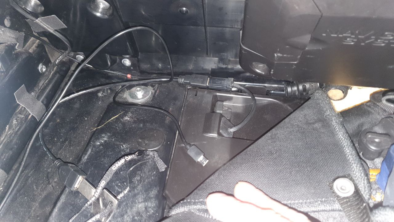

Meine SC68 hat 2 USB-Anschüsse im TC freuen .
#10  11.02.23, 22:35:18

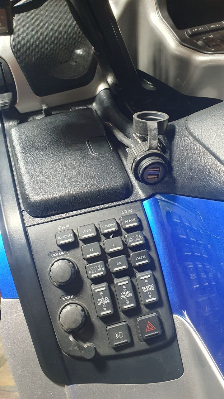

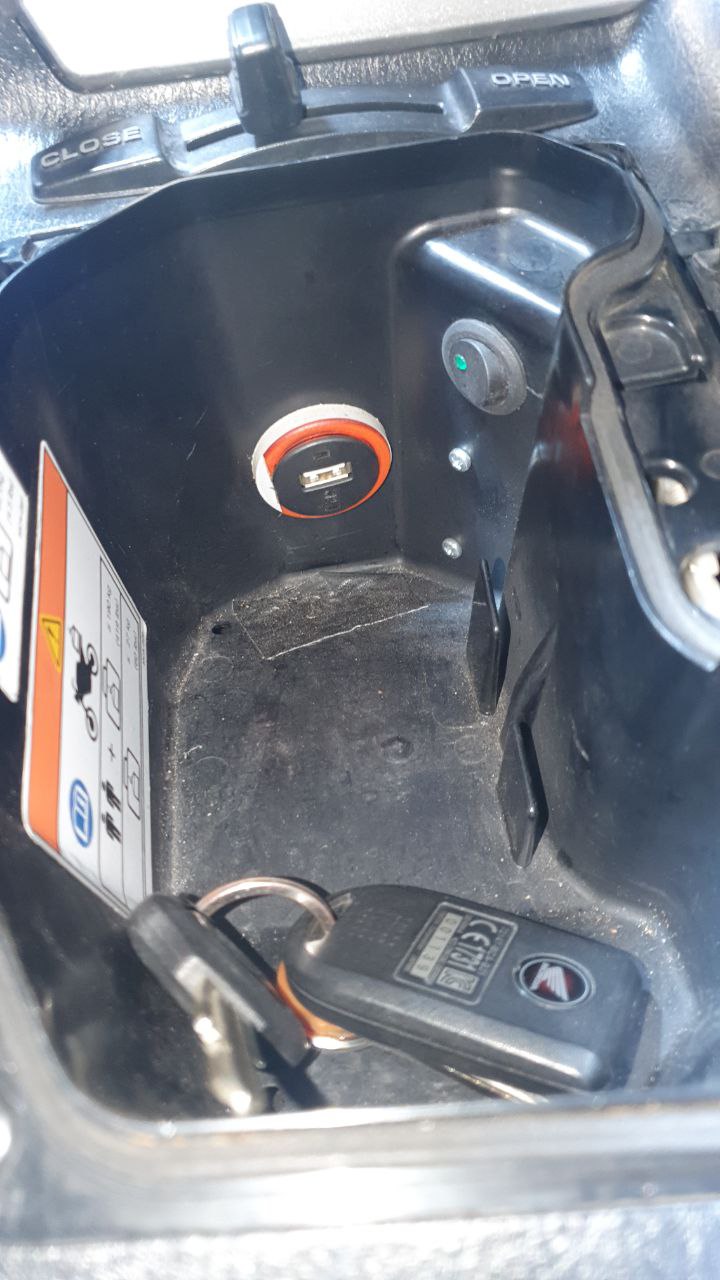

Ich habe 2x USB im Topcase (guckst du hier) und 2x USB im linken Handschuhfach (guckst du hier).

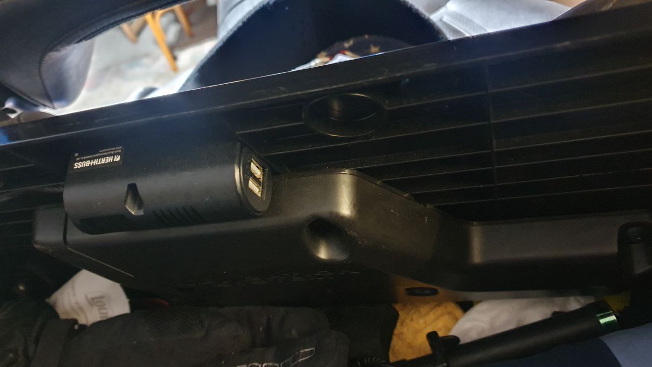

Genau genommen sind bei mir 4 USB-Anschlüsse im TC. An der Strippe im TC-Boden (Serie bei SC68) hängt via Y-Weiche zum einen mein USB-Stick mit MP3 für AUX über die Bordanlage, am freien 2. Ende lud ich mein Handy im Kübel. Seit der QI-Ladeschale von SP-Connect am Lenker brauche ich die Strippe für´s Handy nicht mehr, da hänge ich schonmal meine Akkupumpe oder mein Starthilfebooster zum Aufladen an. Desweiteren hatte der Vorbesitzer eine USB-Doppelbuchse von HERTH & BUSS bereits am oberen Kübelrand über dem Navikasten eingebaut.
Im vorderen linken Staufach sitz bei mir auch ein USB-Anschluss, desweiteren habe ich das nicht benötigte Audiokabel zum Doppel-USB-Anschluss umgebaut.

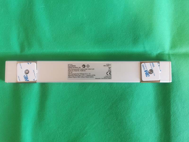

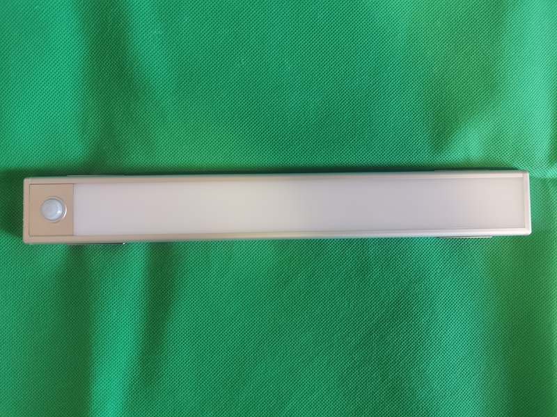

Ab heute (13.03.23) gibt es bei LIDL Akku-Unterschrankleuchten mit 48 LED und 6000 K (flach, schmal und ca. 30 cm lang) für 7,99 € die sich sehr gut fürs Topcase und/oder Koffer eignen. Akku aufladbar, Bewegungsmelder, schaltbar (aus - ein - auto) und mit Magnethalter (mit Klebepads M3).
Ich habe mir mal welche besorgt. Sie sehen gut aus. Wie lange der Akku hält, kann ich noch nicht sagen.

quasi meine Lösung, halt nur mit Akku, meine Lampen sind batteriebetrieben. Aber da das Licht selten angeht, komme ich mit den 4 AAA-Batterien mindestens 2 Jahre hin.
