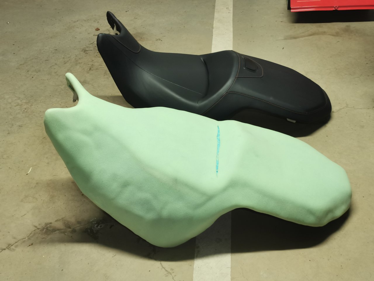

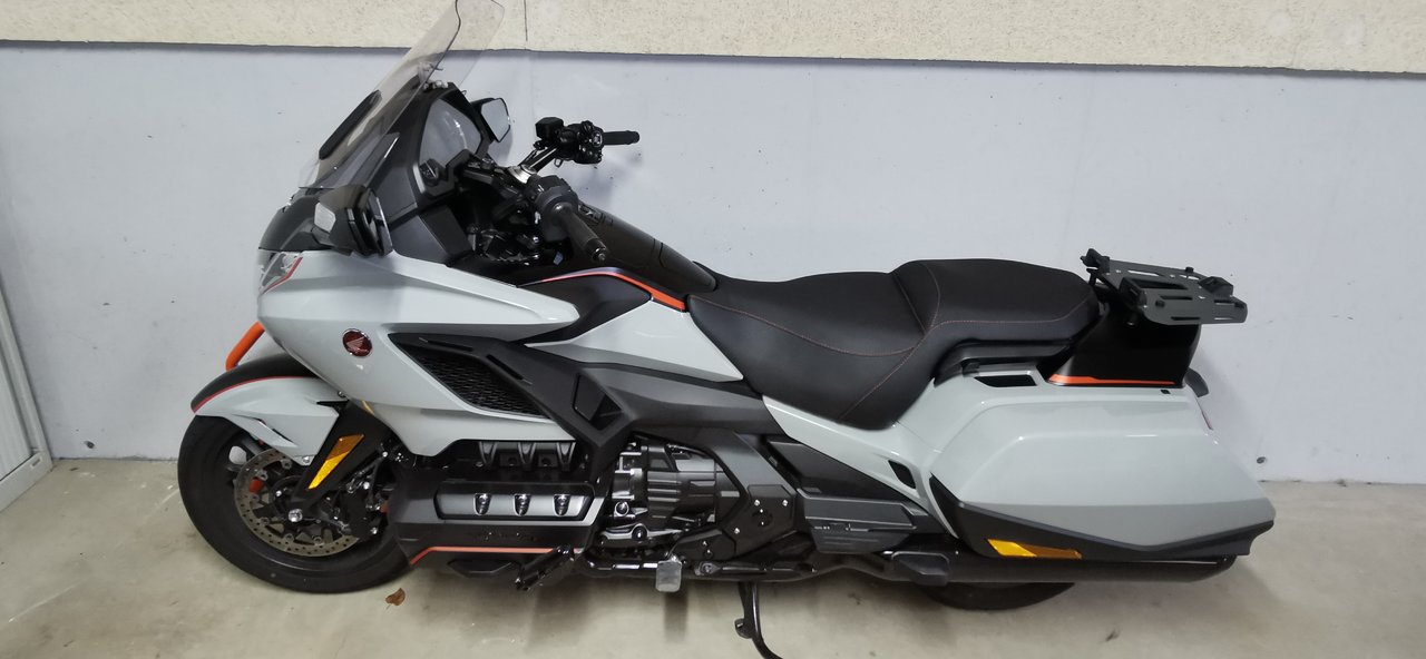

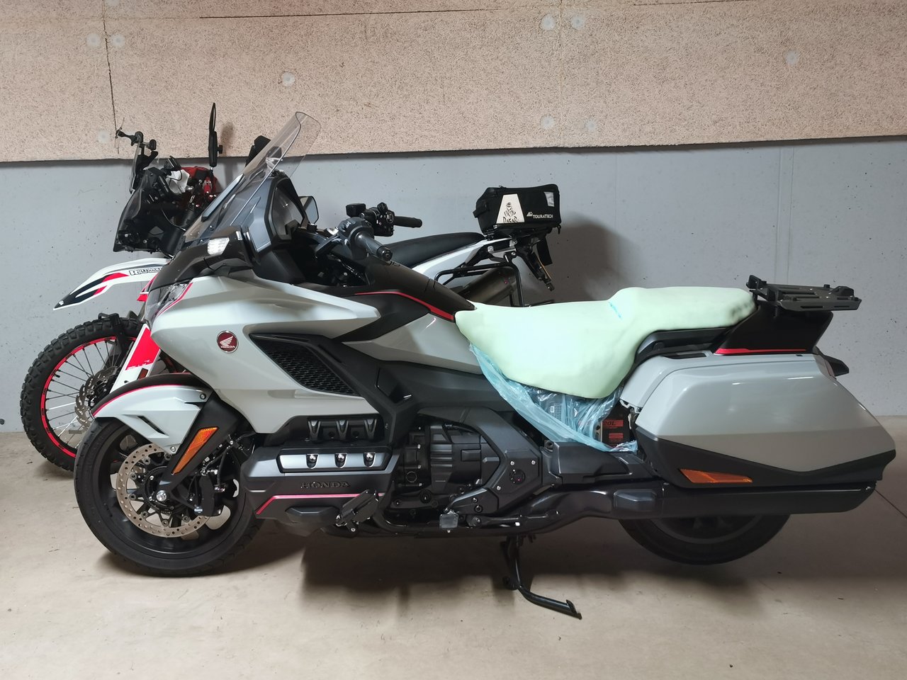

Über den Winter habe ich für meine 2021er eine massgeschneiderte Sitzbank anfertigen lassen.
Ich bin 1,90m mit langen Beinen und fühlte mich zu eingeschränkt auf der Standard Sitzbank.
Meine Anforderung war 7 bis 8 cm höher zu bauen und gute 5cm mehr Platz nach hinten zu schaffen.
Dazu habe ich mir eine gebrauchte 2018er Sitzbank gekauft und die umbauen lassen bei meinem Sattler.
Es wurden unterschiedliche Schaumkerne und Schaumlagen benutzt sowie eine Gel Einlage für Fahrer und Sozia. Ich habe den Sitzwinkel für mich auch ein paar Grad nach hinten kippen lassen.
Billig ist die Geschichte nicht aber es war für mich eine bessere Lösung wie eine Zubehör Sitzbank aus USA die dann nie genau zum Körper passt.
Ich konnte die Sitzbank probefahren bevor der Bezug dann überzogen wurde. Siehe Bilder.
Das Motorrad sitzt jetzt viel angenehmer - für mich un meine Sozia.
Ich komme immer noch sehr gut mit beiden Füssen platt am Boden.
Optisch sieht die Bank ziemlich hoch aus, passt aber so für mich.
Mein Lenker hatte ich ich im Sommer schon erhöht mit einer Adapterplatte von Helibars: der steht jetzt 15mm höher und etwas mehr gerade und nach vorne, der Lenker ist ebenfalls etwas breiter geworden.
Dazu dann mal ein paar Bilder, auch als Vergleich die Standard Bank daneben:

Moin AdV67, ja die Bank sieht nach professioneller Arbeit aus, klasse. Aber ist die Höhe der Kante zum Sozia Sitz jetzt nicht viel zu niedrig?……….d.h. der Steiss hat jetzt zu wenig stütz Möglichkeit? Könnte sein, dass du auf langen Etappen ggf. Probleme bekommst, so ist das bei mir, je höher die Kante, desto besser die Abstützung……..deshalb hat z.B. auch die originale Honda Sitzbank eine deutlich höhere Kante.
#5  18.02.23, 08:12:54
ADV67
Hallo Bernd,
Nein, ich bin das gewohnt nach 30 Jahre auf Adventure Bikes und Gross-Enduros sowie KTM ADV und BMW GSA. Ich fahre lieber mit der niedrigeren Kante, es bietet für mich eine gute Sitzposition und ausreichend Stutz. Ich fühlte mich zu sehr beengt auf dem originalen Sitz. Aber jeder Ars*h ist anders. lachen
