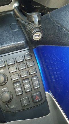

#9  21.02.23, 11:53:07
@Manfred,
wenn Du lieber alles zur rechten Hand filmen willst, dann gäbe es als Vorschlag diese Position für eine USB-Steckdose (siehe Foto). Bei mir habe ich als Raucher freuen dort einen abgesicherten Dauerstrom-Zigarettenanzünder (oder für´s Laden mit CTEK) verbaut. Da ich lieber den gesamten Fahrbahnverlauf filme, sitzt meine Gopro linksseitig. In das Bedienpaneel passt nur an diese Stelle eine Steckdose, woanders ist das durch die darunter verbaute Technik nicht möglich. Bei Regen verschliesse ich den Ziggi-Anzünder mit einem Gummistöpsel. USB-Dosen gibt es ja glücklicherweise mit wasserdichtem Gummideckel, daher wäre das für Dich kein Problem.
