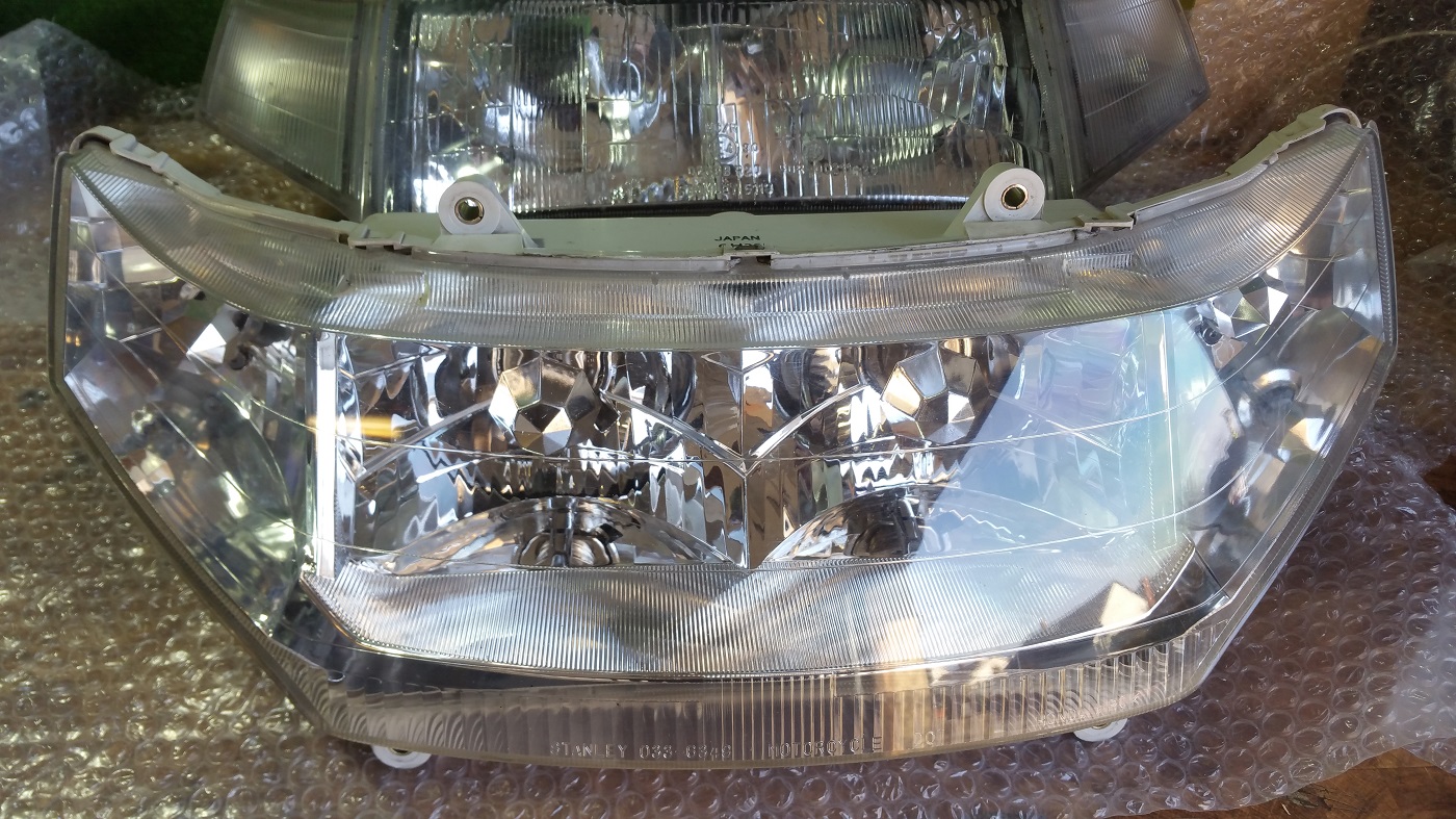

Allerdings habe ich auch auf Klarglas Scheinwerfer Mitumgerüstet.

Klarglas/Normal Scheinwerfer
