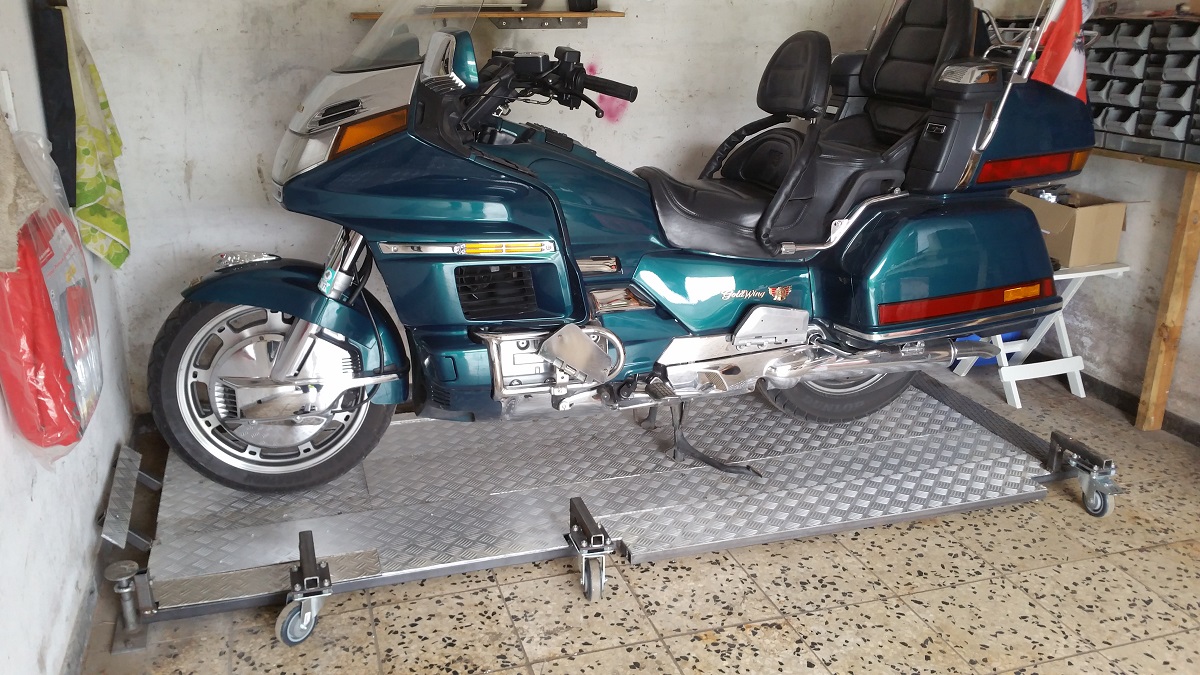

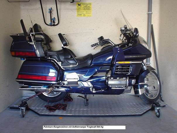

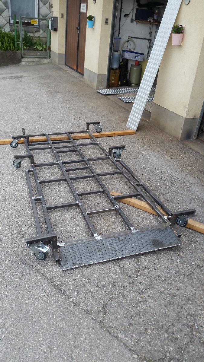

Hallo Volker.
Zu deiner Primären Frage kann ich leider keine Befriedigende Antwort geben.
Kenne die Örtlichkeit Natürlich nicht aber evt währe folgendes für dich Praktisch.
Die Rangierbühne mit der Blauen hab ich bei einem anderen Winger Gesehen und Nachgebaut.
Er hat sich das von einer Firma Anfertigen lassen um seine Wing ganz Bequem an die Rückwand stellen zu können.
Währe ja evt ja auch was für dich.
Rauffahren / Drehen / und wieder Gerade Runter lachen
Meine Nachgebaute.
