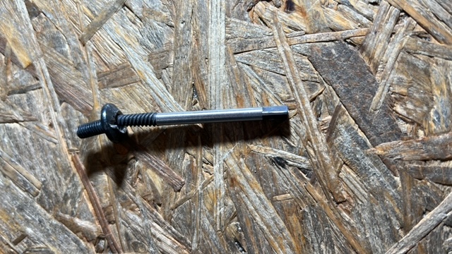

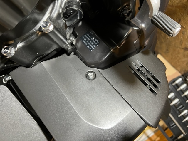

Nabend, einmal die falsche Brille aufgehabt und nicht aufgepasst. Nach mehreren Versuchen ist das das Ergebnis. Hat einer eine kreative Idee?

Hallo Bernd,
mit Torx Schrauben wär das wahrscheinlich erst gar nicht passiert.
An der Wing sind nur Inbus Schrauben verbaut. Die sind viel empfindlicher fürs
runddrehen....
Wünsche dir viel Erfolg. Und ersetze sie auf jeden Fall durch eine Torx Schraube.
Gruß Andy
#3  07.04.23, 19:26:10
Der Bernd
Nabend Andy,
umso ärgerlicher, das ich zu faul war die "richtige" Brille aufzusetzen und mit der Gleitsichtbrille einen Torx erahnt habe böse
Na ja, morgen einen Linksausdreher besorgen und dann mal weiter machen......

ablubber
mein Tip,
Stelle sauber machen mit Bremsenreiniger, dann ein Bit nehmen, auch reinigen und dann mit ein wenig Haftstahl von Meyer einkleben. Mindestens 24 Stunden trocknen lassen. am besten um die 20 Grad.
Dann Bit mit Knarre rausschrauben. Geht bei mir immer.
Linksdreher kann funktionieren, aber gerade die Schraube ist gefährlich da sie im Motorblock angeschraubt ist und ein ziemlich langes Gewinde hat. Wenn dir der Kopf abricht hast du die Schraube immer noch drin und da der Kopf 12mm breit ist, hast du genug auflage für den kleber.

Der Bernd
Update zum Problem,
ich habe mir heute auf die schnelle bei Polo einen Satz BGS Linksausdreher für sagenhafte 4,99 besorgt.
Normalerweise halte ich nichts von Billigwerkzeug, aber Hazet oder Gedore hätte ich bestellen müssen.
Ein 3mm Loch gebohrt und den Ausdreher Nummer 2 vorsichtig eingedreht und mit etwas Nachdruck machte es ein leichtes Knack und die Schraube war raus.
Na ja, so ganz gerade hab ich mit dem Akkuschrauber nicht gebohrt uupps
Die Schraube steckt übrigens nicht im Motorblock sondern in so einer Art Blechverstrebung
