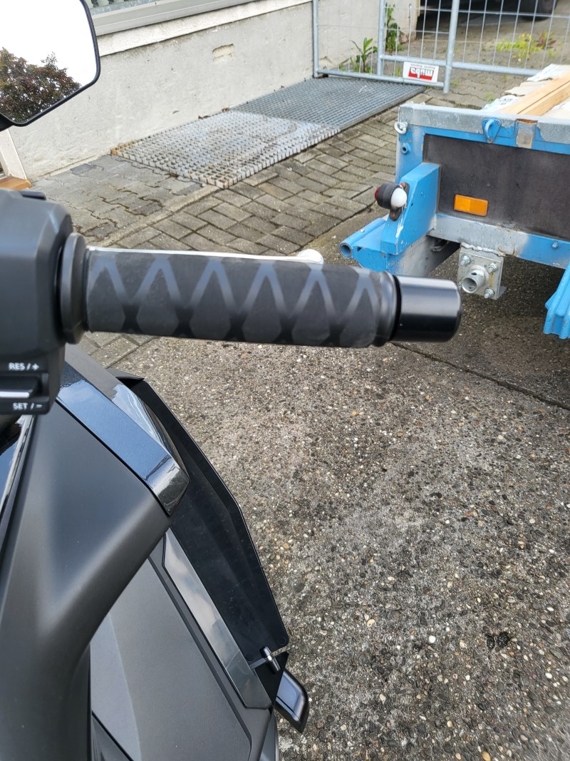

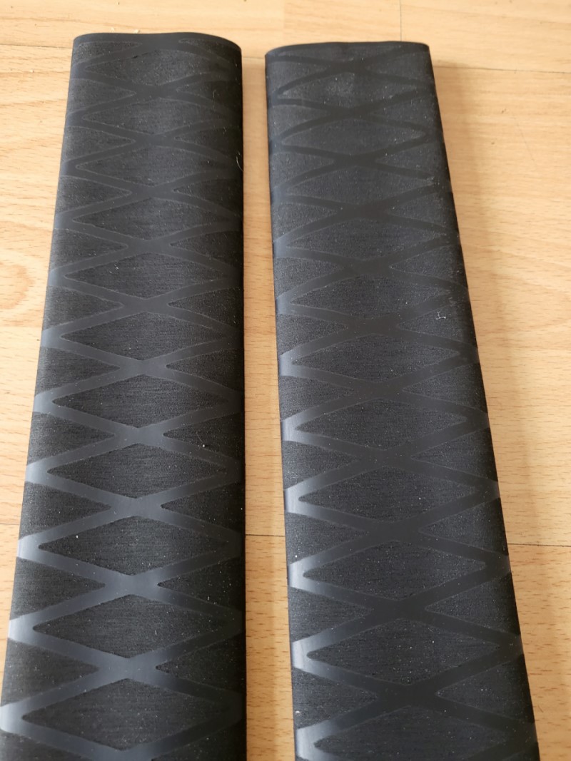

Hallo Gemeinde,
hier mal mein Lösungsansatz zum Griffdurchmesser.
Die originalen Griffe waren mir einfach etwas zu dünn und die Zubehör Griffschalen zu dick.
Ich habe jetzt mit einem Schrupfschlauch (D= 45mm, Flach 73mm) so viele Lagen draufgemacht bis es gepasst hat (3 Lagen bei mir).
