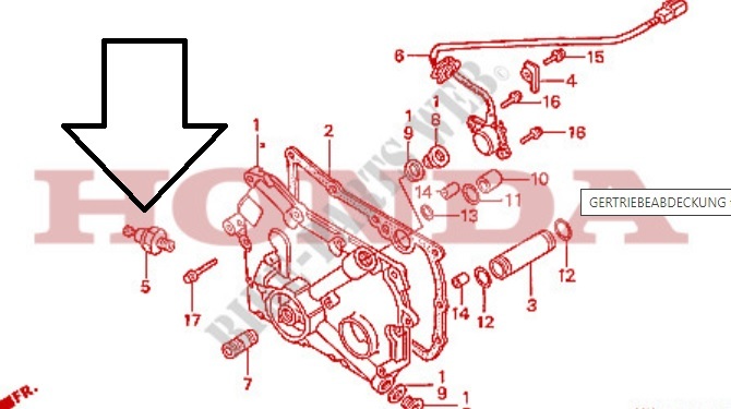

komme mit meiner Suche nicht weiter. Verbaut ist der Schalter mit Teilenummer
35500-MJ4-024
Was für eine Gewindemaß ist da verbaut? M10x1,5 oder M12x1,5 oder 1/8 in NPT
Man o Man o Man...
bahnhof bahnhof bahnhof
...Handbuch gibt auch nichts her...

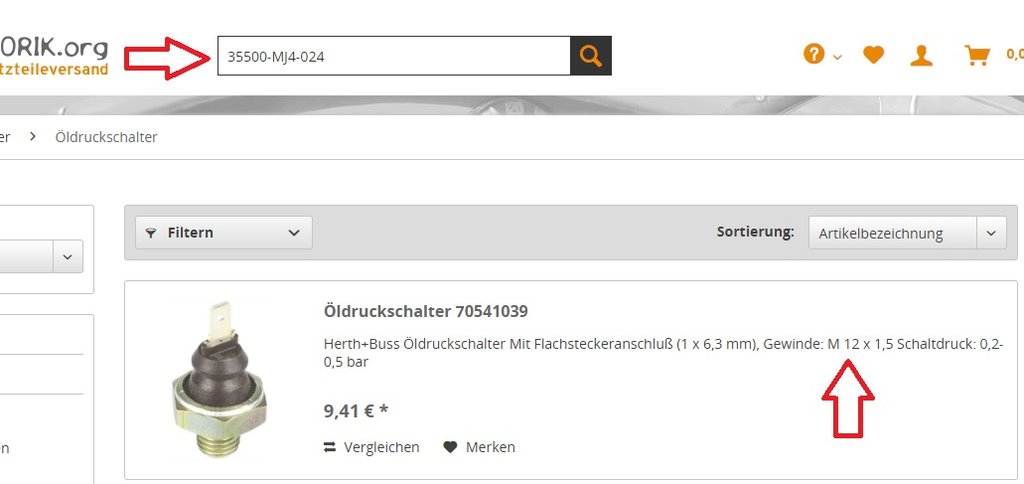

Gewinde: M 12 x 1,5 Schaltdruck: 0,2-0,5 bar

Dieses Gewindemaß stimmt nicht:
M 12 x 1,5

traurig
ich habe deine teilenummer in die suchmaske meines großhändlers für solche teile eingegeben,
siehe selbst, sorry dass es falsch war, aber da steht es so:
