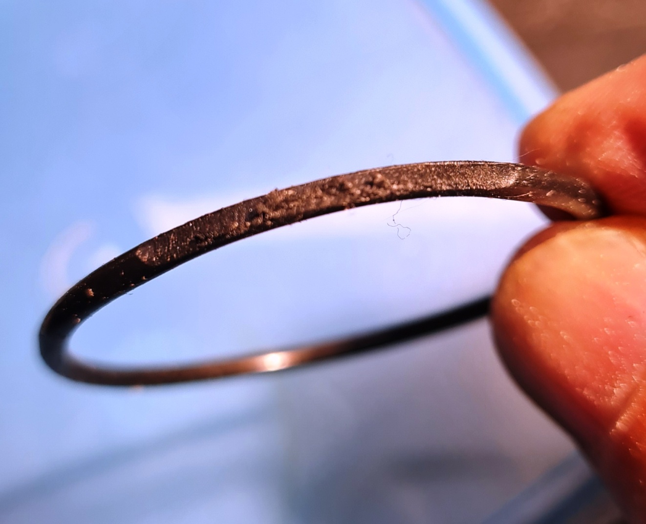

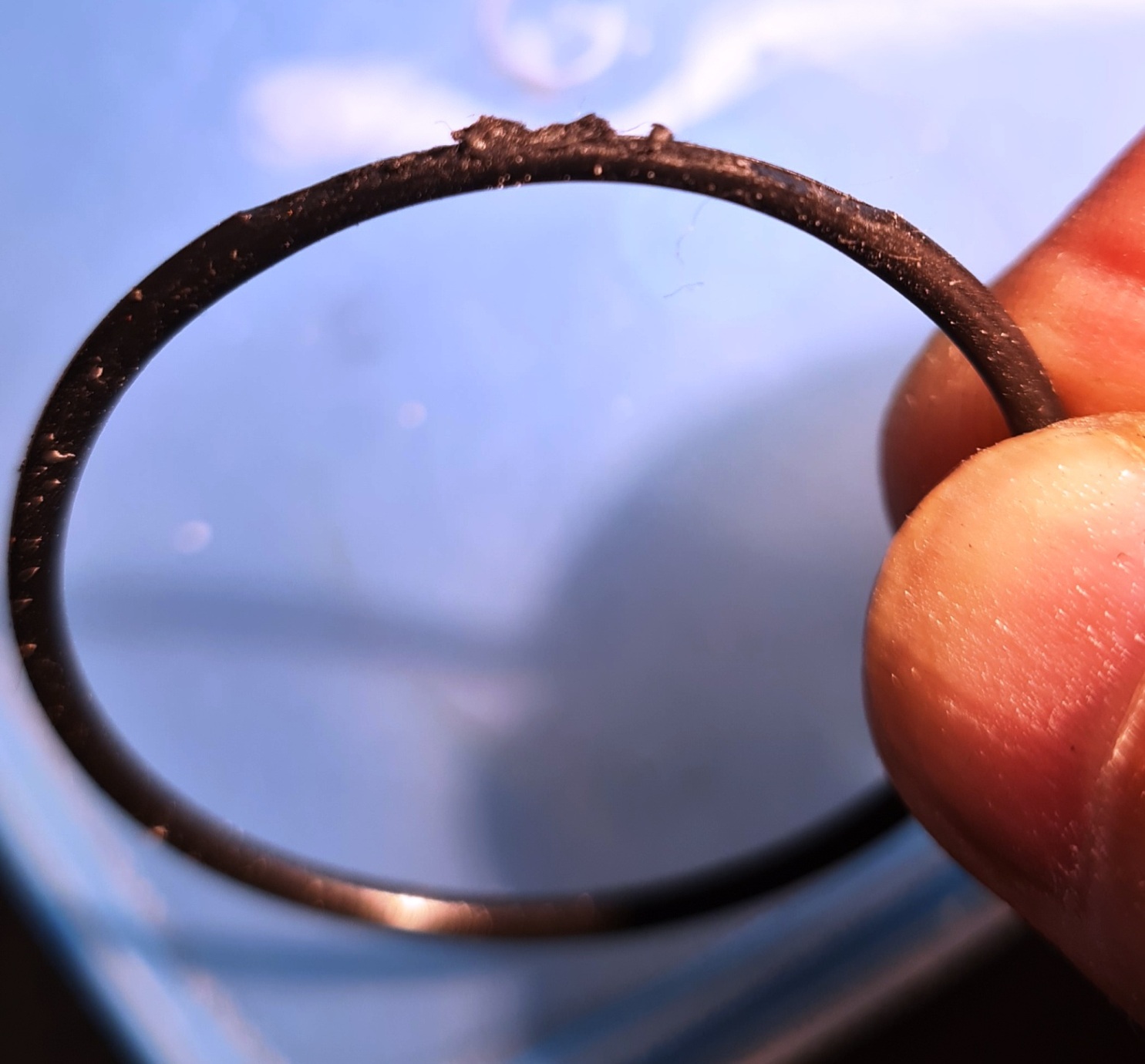

So sah der originale O-Ring beim Ausbau aus:
#11  29.06.23, 08:29:26
Das hatte ich leztens bei einer LC4,da sah der Dichtring genauso aus, da bekommst nur noch eine Papierdichtung, den O-Ring hab ich im Netz nicht mehr gefunden.

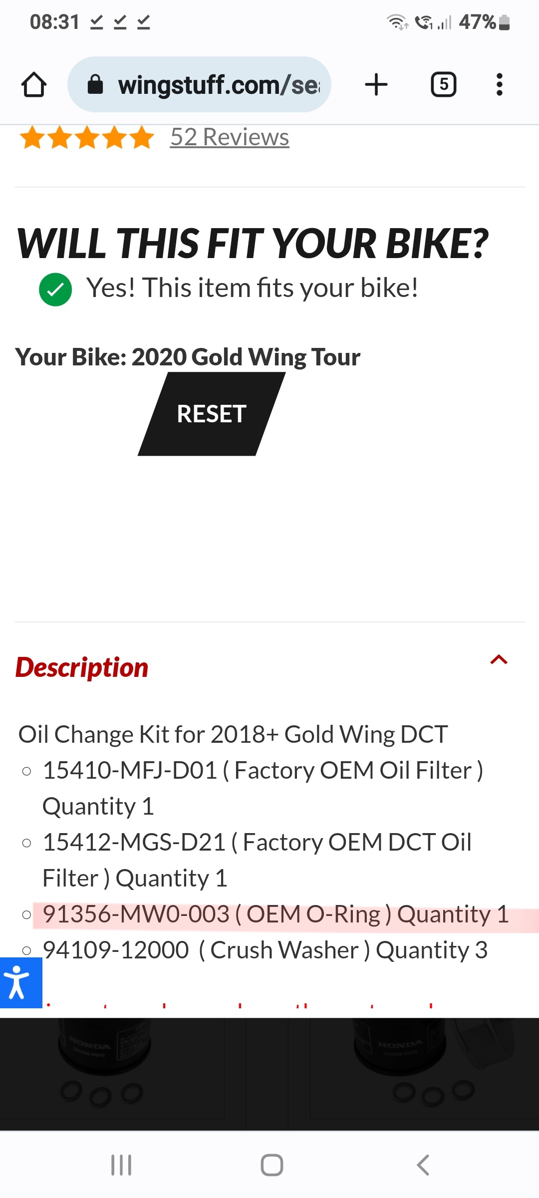

Interessant ist in diesem Zusammenhang, dass die allseits bekannte Firma WINGSTUFF in dem, von ihnen vertriebenen, Oil Change Kit for 2018+ Gold Wing DCT, die ungeeignete Alternative mitliefert.
#13  29.06.23, 09:53:34
Ich denke Wingstuff macht das weil deren Wing-Spezi Fred Harmon den Gabel-O-Ring wohl für den besseren hält.
Und wenn "der Fred" das sagt, DANN muss das wohl stimmen....
