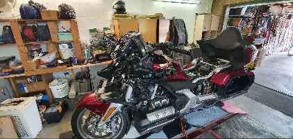

Fürwahr aufwändig, ich war bis in diese Tiefen schon vorgedrungen, aber bei Unfallreparatur.
