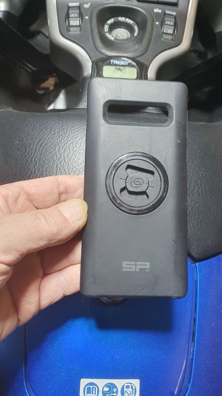

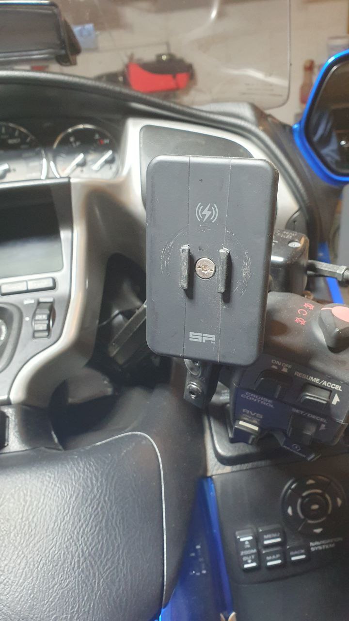

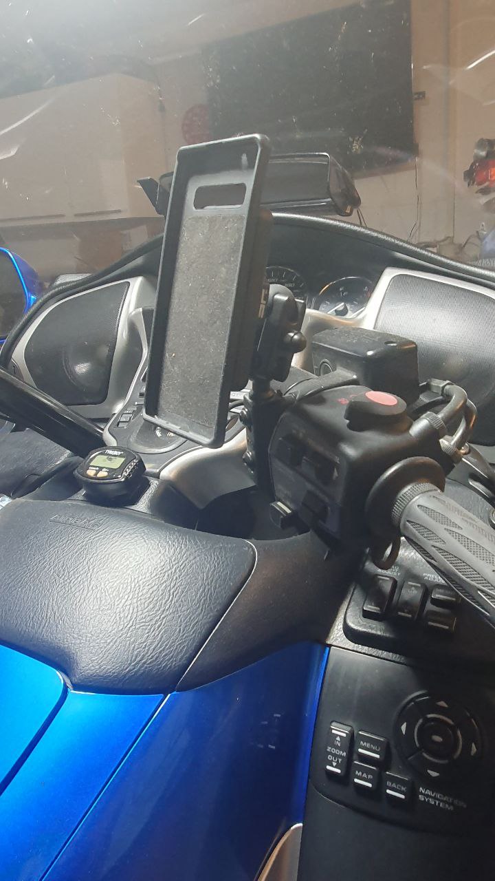

Da gibt es durchaus eine Lösung ohne kritische USB-Steckverbindung. Ich navigiere an meiner SC 68 immer mit Mobiltelefon Samsung S10 und Kurviger-Routen. Ich benutze von SP Connect eine ans Bordnetz über Zündung an den entsprechenden Batterieterminal angeklemmte und abgesicherte wasserdichte Halterung mit QI-Ladung, dazu eine von SP-Connect die Telefonanschlüsse schützende Hülle, die mit einer Drehung stabil an die Halterung eingeclipst wird.
Ich hatte vorher die von Dir erwähnte Lösung mit USB-Stecker am Start, mit den gleichen von Dir geschilderten Problemen. Seit Umstieg auf SP-Connect hat sich das erledigt, das Telefon ist dauerhaft mit voller Helligkeit zu betreiben, ohne Gefahr der eintretenden Feuchtigkeit. Dass die Position rechts nicht der Knaller ist, ist unbestritten.
Hier mal Bilder, bei mir sitzt das Mobiltelefon rechts, damit die Gashand beim seltenen Bedienen weiter arbeiten kann.
