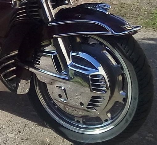

hab ich seit ca 5 jahren nicht mehr geputzt, spiegelglanz wie am ersten tag:
