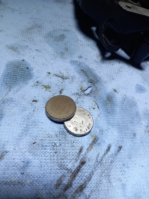

Hallo Wingkollegen, ich überhole gerade die Handbremse vorne, die Bremskolben haben doch noch so ein Plättchen auf den Kolben, die eine Seite Metall die andere was anderes. Welche Seite kommt zum Bremsbelag, Metall oder das unbekannte andere. Oder ist das egal.
Im Werkstatt-Handbuch ist nix zu finden.

Habe mal ein Foto gemacht

#3  30.04.24, 12:47:39
Lustig.
Die Teile habe ich in 14 Jahren noch nie gesehen
Weder vorne noch hinten.
Denkst Du das ist Original so ?
Wie bleiben die denn unter den Kolben ohne zu verrutschen oder sich ganz zu verabschieden ?
#4  30.04.24, 21:38:00
Im Kolben ist eine Vertiefung, mach morgen mal ein Foto. Auf der linken Seite isses normal.
#5  30.04.24, 22:41:09

#6  01.05.24, 12:22:47
Ja Danke Erich.
Laut Ersatzteilnummer sind die Kolben links / rechts tatsächlich Unterschiedlich. Auch bei meiner 99iger.
Zumindest die Nummer Unterscheidet sich im Mittelteil geringfügig.
Ist mir aber noch nie aufgefallen.
Ich würde die " weichere " Seite wie der Kollege schon schrieb auch zur Bremsbacke hin einbauen.
#7  02.05.24, 08:10:40
Hallo Marcus, hätte ich auch vermutet, aber das wäre falsch. Man muss schon suchen um ein Aussagekräftiges Bild zu finden.
https://www.mopedtante.de/de/bremse/bremskolben-rep-satz/bremskolbenrep-satz-vorne/bremskolbenrep-satz-honda-gl-1500-goldwing-bj-88-90-vo-rechts.html
https://zsf-motorrad.de/popup_image.php?pID=59871&imageName=4d2d85714e2798d7733c8f8a8ac6f51d.jpg
Da ist gut zu sehen die Blechseite zeigt zu Bremsbelag.
Man lernt immer noch was dazu.
Hier sieht man es gut

#8  02.05.24, 09:20:09
Da hast Du recht Erich. Wieder was gelernt.

#9  02.05.24, 15:00:54
Sind das eigentlich diese Anti-Quietsch-Plättchen?
#10  02.05.24, 17:22:45
Könnte man meinen aber auf der anderen Seite ist es wie bei allen Bremszangen.
#11  02.05.24, 18:13:59
Zubehör und Original Beläge sind auch schon Unterschiedlich.
Hinten zum Beispiel haben die Honda Beläge ein Blech mit aufgenietet.
Vermutlich wegen dem Quietschen.
Bei Zubehör Beläge fehlt das.
Vorne wird es auch Unterschiede geben.
Funktionieren wird das vorne auch ohne diese Plättchen falls die mal fehlen sollten.
