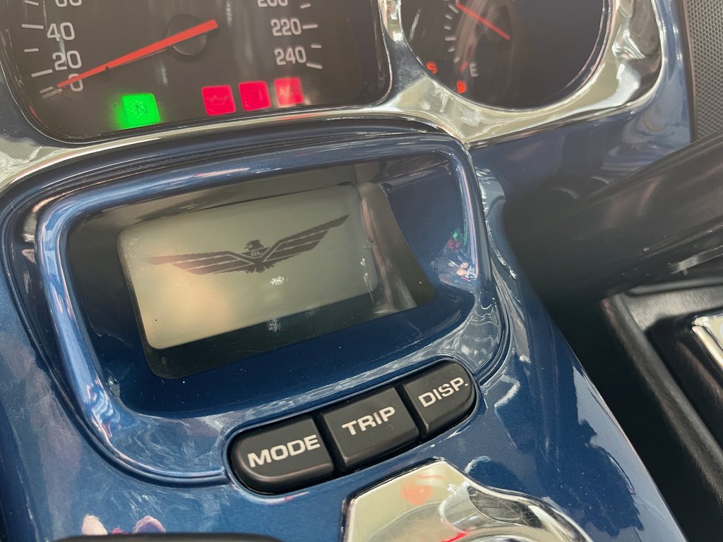

GL 1800 Bj. 2001
Heute Mopped (teilweise mit Kärcher) gewaschen -> Radio dabei laufen gelassen -> danach zum Tanken gefahren -> Radio lief -> Display-Anzeige normal -> beim Tanken Mopped ausgemacht -> nach dem Tanken -> Moped angemacht ->
Multi-Display Begrüßung wie normal (s. Bild )

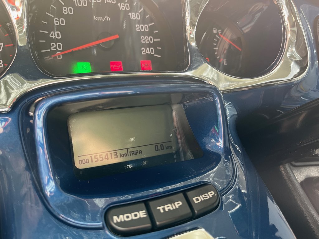

Bild 2 zeigt das Display nach der Begrüßung -> keine Radio Funktionsanzeige mehr da , nur die Kilometeranzeige. (s.Bild)
Radio sagt nichts mehr. MP3 sagt auch nichts.
Kann es eine Sicherung sein? Wenn ja, welche ist es denn?
Gruß Gert....

Sprüh doch mal Kontaktspray in die Schalter fürs Radio. So wie du es schilderst, könnte es die Feuchtigkeit sein. Warum sollte eine Sicherung fliegen. Aber nur ein Vorschlag.
#2  02.05.24, 08:22:26
Minka
Ich hatte das auch mal.Hast du mal versucht anzuschalten.Ein paar Sekunden den linken Knopf drücken.War bei mir einfach nur aus.
#3  03.05.24, 06:10:31
WingBowler
Hurra, es funzt alles wieder!!!!!
Sicherung 21+22 gezogen -> wieder rein -> alles gut.
Thema gabs ja auch schon mehrfach im Forum.
Ich danke dem Forum!! danke
Gruß Gert....
