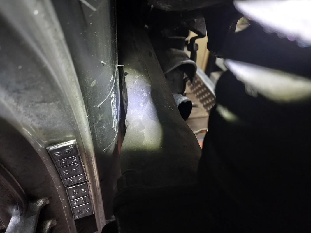

Habe heute neues Avon Gummi Aufgezogen, es ist genug Platz in der Schwinge.

Nun ja.
Hatte ich auch beim letzten dieser Reifen.
Einige Zeit später nachdem er sich etwas Breit Gewalzt hat war das nicht mehr so.
Wurd darauf Aufmerksam als ich Gummigeruch wahr genommen habe.
Hab ihn Runtergeschmissen und Verzichte nun auf den Besten Reifen für die 15er.
Jetzt ist wieder der Elite4 drauf und alles ist gut.
Was nützt einem der Reifen wenn der Kauf eine Glückssache ist ob er passt oder zu Breit ist.
Habe damit genug Erfahrung Gesammelt und auch mit Avon Techniker darüber Gesprochen.
Davon gibt es aber hier im Forum ohnehin eine Ausführliche Diskusion.
Trotzdem viel Freude mit dem Reifen und hoffendlich bleibt das auch so.

Mann, offenbar hatte ich Glück, dass die Reifen bei mir gut passen.

Bei mir passt schon der zweite

Alter, wer hat den denn gewuchtet anstatt ihn auf der felge zu drehen? abgelehnt
Ich hatte nie ein Problem mit den Avons auf der 15er.

Ich auch nicht

Jetzt schleift es auch beim Schleicher. Bei der Vatertagstour festgestellt.... traurig

Auf der rechten Seite vorne an der Schwinge ist ein Verstärkungsblech angerostet und der Rost und der Dreck hat es von der Schwinge weggedrückt. Das kommt jetzt an den Reifen.
Beim Reifenwechsel sollte man auch immer seine Schwinge auf Rost kontrollieren.
