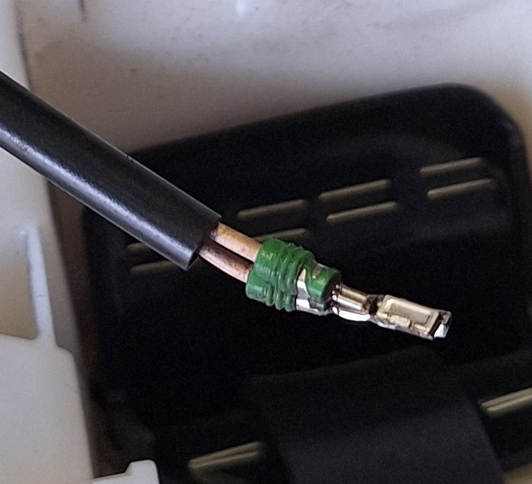

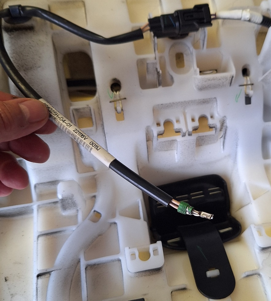

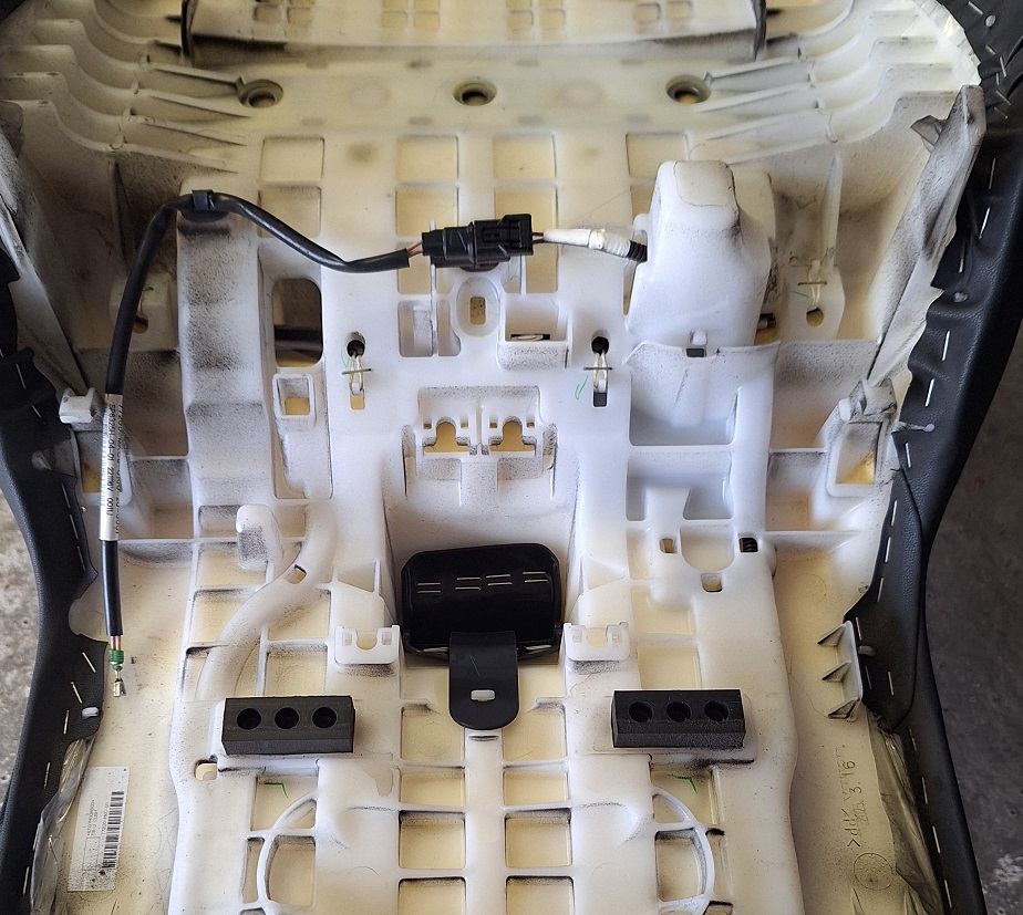

Bei der Sitzbankdemontage ist mir ein Kabel aufgefallen, welches ohne Stecker unter der Sitzbank liegt. Die beiden Klemmen sehen ebenfalls nicht so aus als wären sie jemals irgendwo angeschlossen.
Könnte der besagte Sensor sein, oder auch das Kabel für die nicht vorhandene Sitzheizung ?
Vielleicht kann mir hier jemand sagen ob bei der Bagger das mit dem nicht angeschossenen Kabel normal ist, wozu es eigentlich dienen soll. Falls es der Sensor ist wäre klar weshalb die SSA nicht geht. Doch wo kommt es dann hin ? Ich finde keinen Stecker aus welchem es herausgerissen sein könnte.

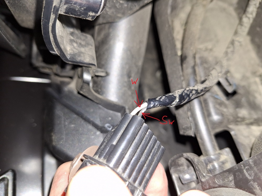

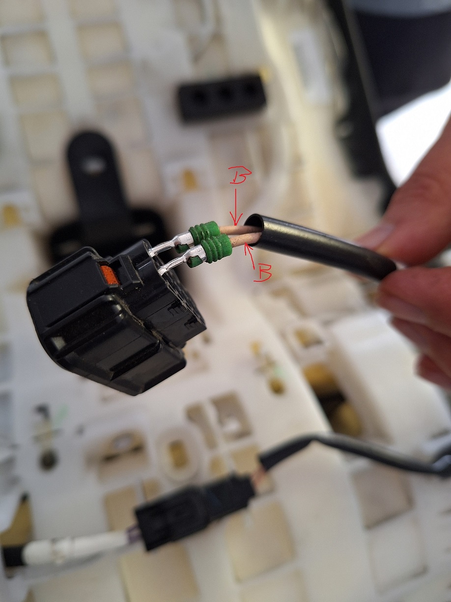

Auf dem beschriebenen Stecker sind zwei Bohrungen frei. Das Kabel passt, wenn auch sehr knapp, dort hin. Man muss in jedem Fall erst die Verbindung trennen bevor man die Bank anhebt.
Nun aber ein weiteres Problem. An dem Papa geht ein Kabel in schwarz und eines in weiß raus. Unter der Sitzbank habe ich aber nur zwei braune Kabel. (Bilder) Ist es dem Sensor egal in welche Richtung der Strom fließt ? Ich habe keine Lust die komplette Elektrik bei Falschpolung zu zerschießen.

#9  19.05.24, 10:50:44
Ja, ist egal. Ist ja "nur" ein Druckschalter.
