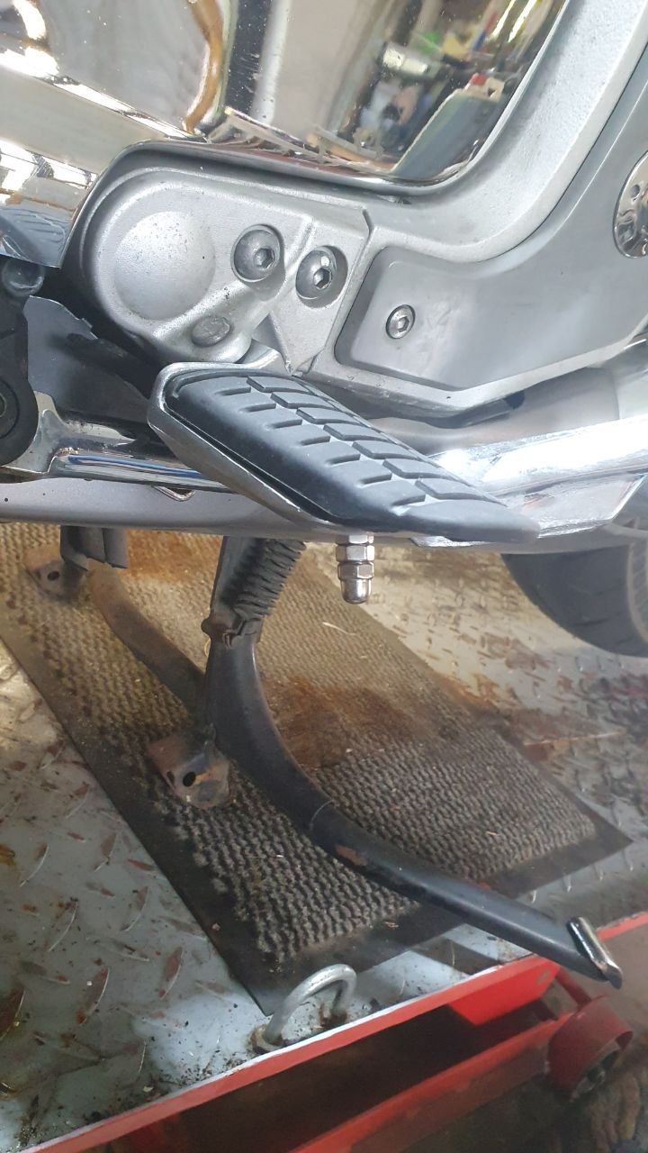

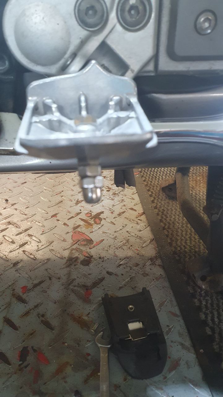

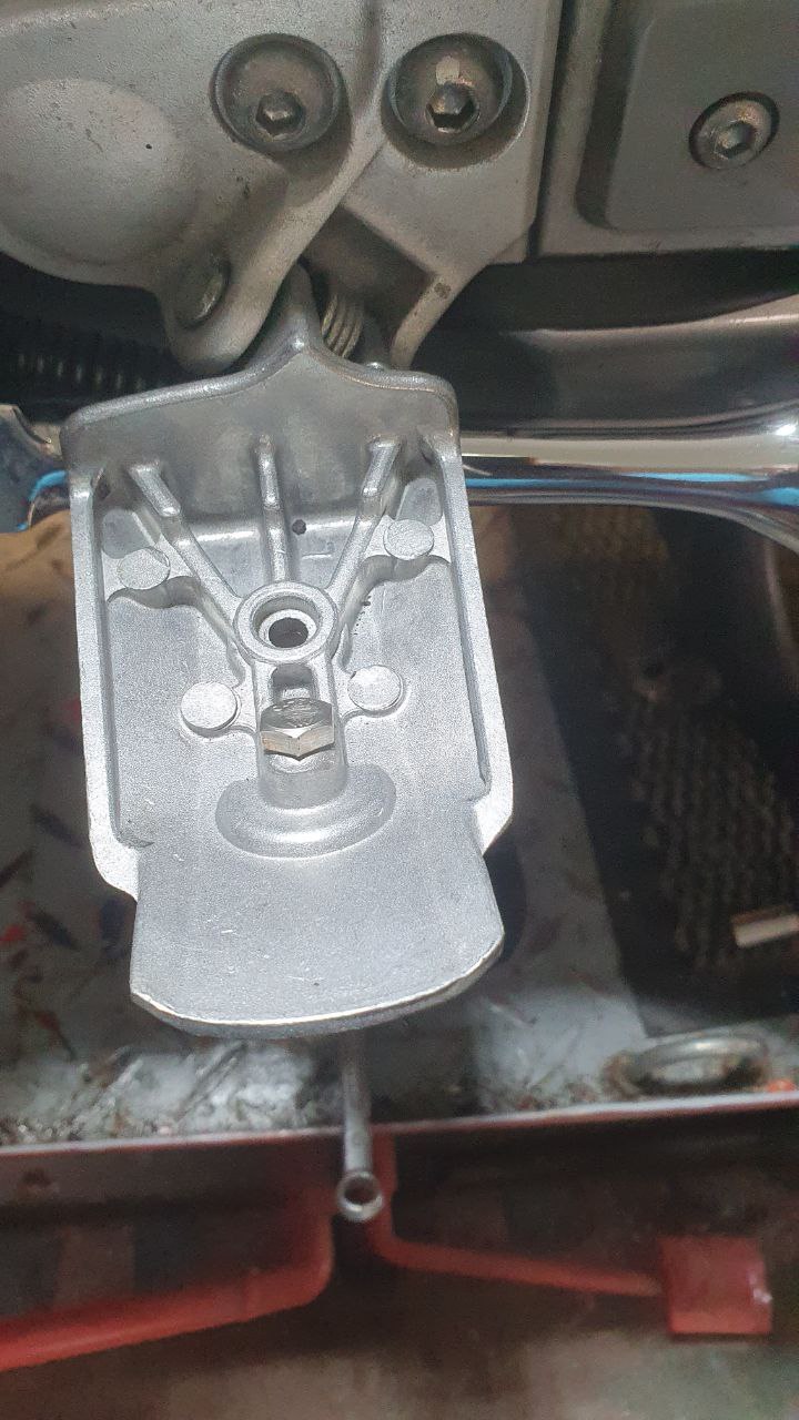

Da beim Thread ALI-Sturzbügel das Thema in Richtung Fußrasten und Angstnippel abschweifte, hatte ich Rowdy meine SC47/68 China-Rasten (bei Motea erhältlich) zur Probe zugeschickt, die passen auch an die SC79. Weiterhin wurde auch das Thema Rastennippel angerissen; ich kaufe die nicht bei Honda, sondern fertige die daheim für ganz schmales Geld selbst.

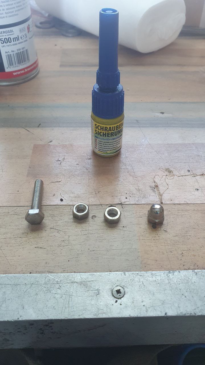

Im Baumarkt kaufe ich Schrauben M6x30, etliche M6 Muttern und Hutmuttern (alles VA). Ich zahlte für lose 140g Eisenware 3,48 Euro, da hatte ich zig Muttern/Schrauben, welche für die Fertigung etlicher Nippel reichen.
Das Rastengummi wird abgeschraubt, dann von innen die M6x30-Schraube mit aufgetragener Schraubernsicherung mittelfest eingedreht. Auf der Unterseite am rausstehenden Gewinde bringe ich zunächst, ebenfalls mit Schraubensicherung, zwei weitere Muttern an und als Abschluss dann die Hutmutter. So kann man sich etliche Stachel für supergünstiges Geld selbst anfertigen. Montagedauer max. 15 min.
Wem das zuviel Aufwand ist, der kauft halt einen Stachel für rund 2,50 Euro bei Honda. Hier Bilder.
