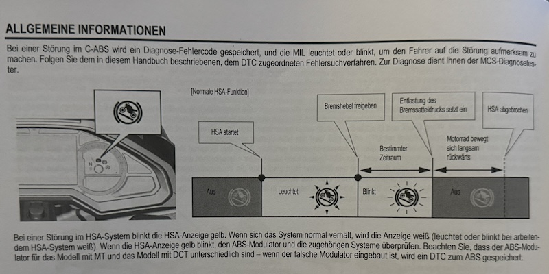

Dazu steht folgendes im Werkstatthanbuch:

Ich habe zu diesem Problem hier: https://www.goldwing-forum.de/forum/topic.php?id=38582&highlight=& " target="_blank">Link eine mögliche Lösung aufgezeigt.
Die Skizze in Post#7 ist nicht mehr sichtbar, könnte ich bei Inteteresse aber nochmal raussuchen.
Mit ziemlicher Sicherheit ist der Kupplungsschalter der Übeltäter.
