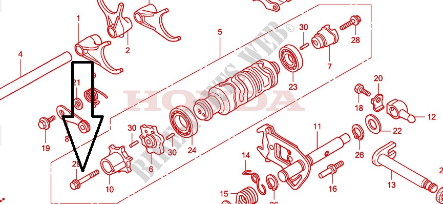

Da meine Wing nun schon seit längerer Zeit Zuhause ist und wieder Funktioniert will ich hier mal ein Update Geben.
Vorweg mal ein Dank an Martin(Flüsterer) der sie mir nach Ungarn Gebracht hat und mit mir Später auch wieder Geholt hat. dubisu
und auch an Manfred von dem der Tipp von der Werkstatt in Ungarn kam.
Der sehr Kompedente Mechaniker dort hat sehr schnell Erkannt wo das Problem seine Ursache hat.
Beim Zusammenbau in Kärnten dürfte eine Schraube Mangelhaft Angeschraubt worden sein wodurch sich das Teil am Bild langsam Gelöst hat und die Fehlfunktionen Verursacht hat.
Laut Teilekatalog nennt es sich "Verbindung Gangschaltwalze". mit Augen rollen
Ist am Video sehr gut Erkennbar wie es sich Umher Bewegen läßt.
Laut Mechaniker sind auch die Schrauben in der Erreichbaren Umgebung nicht sonderlich Fest Gewesen.
Nun ja das Reiht sich ein in die Mängel nach der Teuren Reperatur in Kärnten die ich damals schon bei mir Zuhause Feststellte aber selber Behoben habe.
....aber mir wurde ja Unterstellt mir währe die Wing Umgefallen und Genau auf den Schalthebel Gefallen wodurch eine Schaltgabel Schaden Genommen hat und so dann das Getriebeproblem Entstanden sein soll. achja
"Video" Klick mich
Der Mechaniker sagte mir auch das er nicht Sagen kann ob nun das Innere des Getriebes auch Schaden Genommen hat. Das läßt sich erst bei Total Zerlegung Feststellen.
Wir haben Beschloßen das nicht zu machen da sie sich jetzt Einwandfrei Fahren und Schalten läßt.
Wird sich in der kommenden Saison Zeigen was ist. alles wird gut
Habe bei der Gelegenheit dort auch gleich ein paar andere Sachen machen lassen da ich das Gefühl hatte "der weis was er tut" und der Preis Passt auch.
Also....Ende Gut alles Gut
