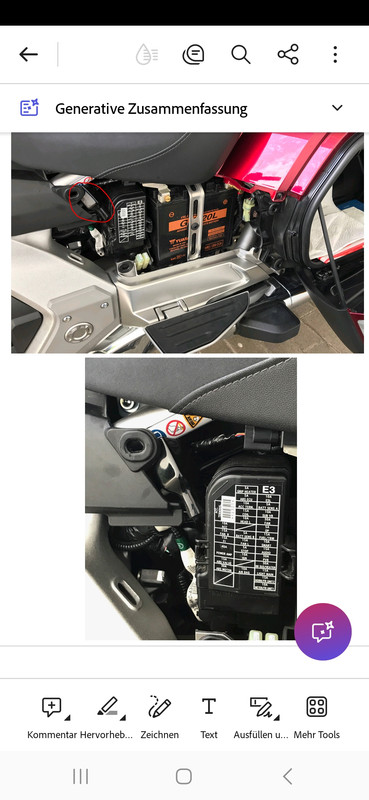

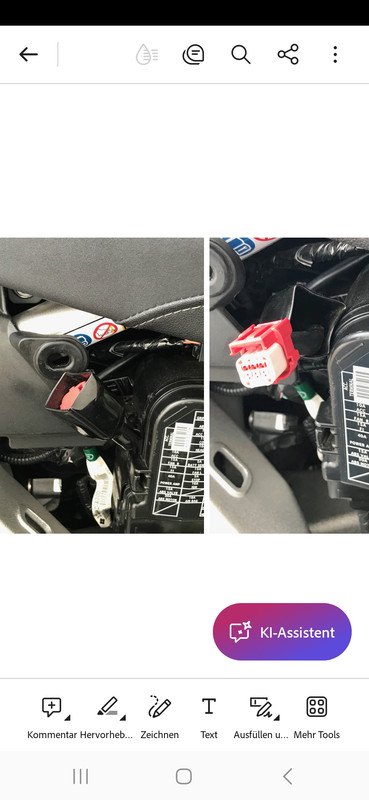

redhouse
Wo ist denn der OBD-Stecker 5-polig? Kann mir da jemand weiterhelfen? An meiner 2022 DCT Tour sollte er eigentlich rechts beim Stecker für die Sitzheizung sein, aber da is nix?? gruebel
Antworten mit Bild wären toll!
Dank Euch!
#32  03.02.25, 17:11:41
Ich habe kein EUR 5-Modell, aber nachfolgende Bilder sind von der BT Moto Webseite.
PS: Nur die EUR 4-Modelle haben den Stecker rechts vor dem Seitenkoffer.
#33  03.02.25, 17:35:29
mhellent
Markus
#34  03.02.25, 17:35:34
redhouse
Perfekt, danke, morgen geht's in die Garage für Versuch Nr. 2!
#35  03.02.25, 18:06:03
Bin auch gerade dabei den Flash Tuner zu aktivieren.
Probefahrt allerdings erst ab März möglich (wg. Saisonkennzeichen).
#36  03.02.25, 18:23:56
redhouse
Danke an alle, die mir geholfen haben, den OBD-Stecker zu finden. Der neue Tune ist drauf, der März kann kommen!
