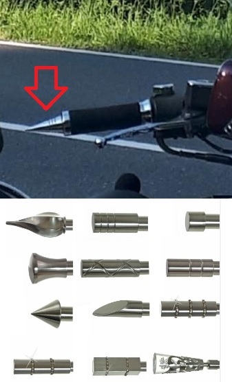

Moosgummi Griffe die außen geschlossen sind, darauf mit einem Tropfen Sekundenkleber
ein "Gardinenstangen-Endstück" aus sehr leichten Plastik geklebt, hält seit vielen Jahren und
hat auch dem Tüv-Prüfer gefallen da es im Ernstfall als erstes abbricht und davon fliegt
und um jemand damit auf zu spiessen müsste ich schon sehr schnell rückwärts fahren lachen zunge raus
(diese Argumentation hat ihn überzeugt)
