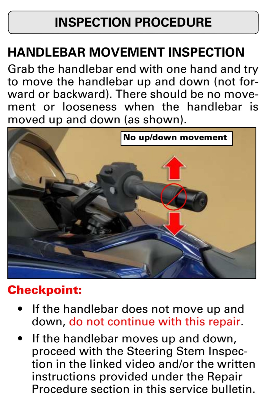

Honda hat im Februar 2019 ein Service-Bulletin (s. Bild) veröffentlicht, indem ein mögliches Spiel an den Lenkerenden adressiert wird.
Darin wird explizit nur von einem Problem gesprochen, wenn an den Lenkerenden vertikales Spiel zu spüren ist.
Horizontales Spiel sei normal, so wie es Garry in o.g. Video schon geschildert hat.
Hintergrund ist ein fehlerhaftes Anziehen der Lenkerschaftmutter bei der Endmontage im Werk.
Dieser Fehler wurde wohl nur bei den 2018er GWs begangen.
Jetzt ist die Frage: Wackelt es bei dir senkrecht oder waagrecht?

Hier ist mal der Link zu meiner Dropbox:
Lenker Service Info
Hast du die Goldwing privat, oder vom Händler gekauft?
Ich würde erstmal den Vorbesitzer darauf ansprechen. Das wurde wohl damals auf Garantie abgewickelt.
Vielleicht gibt es hier im Forum jemand, der aus eigener Erfahrung vom Umgang mit diesem Problem berichten kann?

meine 20er Bagger hatte auch dieses Spiel im Lenker, wurde auf Garantie behoben. Komischer Weise hatte ich dieses Spiel nicht bemerkt, sondern mein Honda Händler hat das im Rahmen der Jahresinspektion festgestellt. Nach seiner Aussage, hatte er schon mehrere derartige Fälle.
