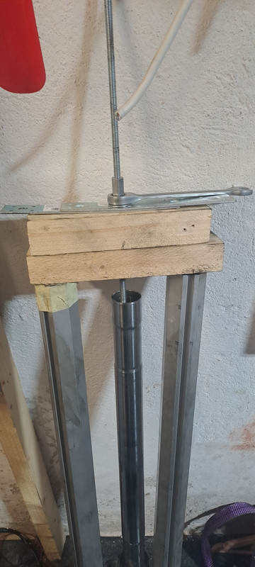

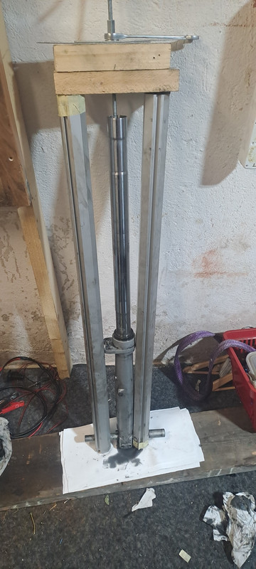

So habe heute meine Telegabel ausgebaut und zerlegt. Musste mir ein Ausziehwerzeug bauen für die Simmerringe raus drücken ES ist nicht EINFACH geht sehr schwerr. Mit gebauten auszieh Werkzeug ging es 10 min alle beide. Allso wer es noch nie gemacht hat MUND halten

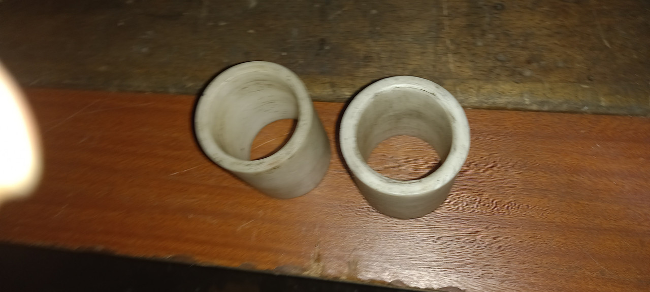

Hallo Erich6856 Ich wollte meine Simmerringe auch mit Ruck raus machen ging nicht. Und Ich habe dann gesehen das an dem Messingrohr ( inliegend ) die halterung verbogen ist. Also mit Ruck ist der größte MIST ( macht auch keine Motorrad Werkstatt ) Allso Auszugswerkzeug gebaut und ging SUPER einfach. Und Simmerringe einbau ging auch SUPER einfach mit Wagenheber und 5cm Plasterohr :-) würde gerne ein Foto reinsetzen von der Halterung aber leider geht das nicht hier. Wer ein brauch kann sich gerne melden oder Ich borge meine Simmerring Auszugsgerät gerne aus :-)

Ging bei mir leider nicht. Der Simmerring sass zufest :-) Ging aber super schnell mit dem raus ziehen.
Jetzt hab Ich ein Werkzeug was Ich Vermieten kann :-)

Ich habe mir Kunststoffbüchsen gedreht wo auf den Wedi passen, zb. hier ein Foto , 11er Pan mit und ohne ABS
Es gibt auch spezielles Werkzeug dafür zu kaufen wenn man es nicht selber herstellen kann.
