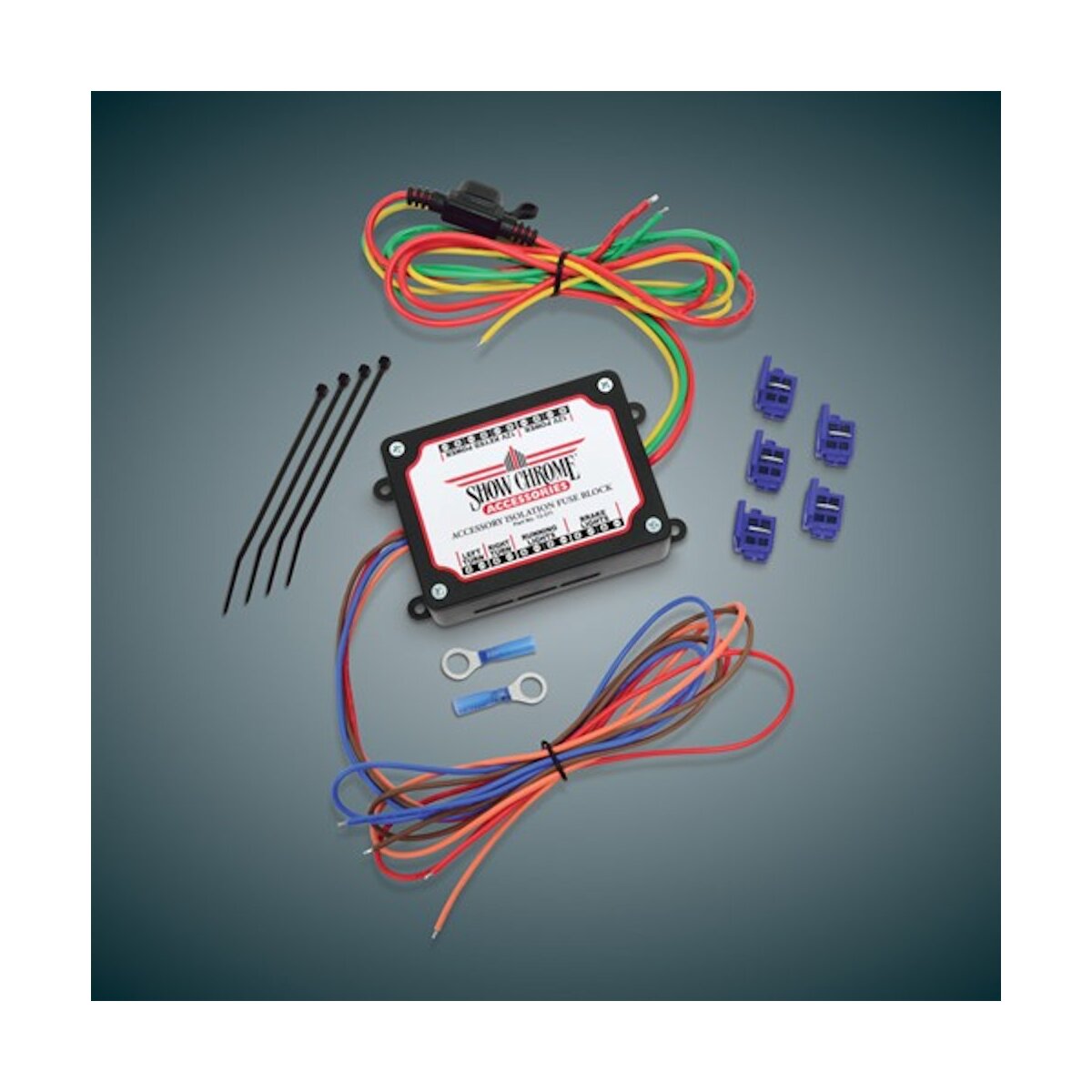

Deshalb für die Zusatzbeleuchtung, mein dringender Rat, eine zusätzliche Strom Entkoppler Box montieren.
Zum Beispiel:
Show Chrome Accessories 13-311 Elektronische Motorrad-Sicherungsblock Zubehörbeleuchtung.(Amazon)
Damit sind Deine neuen LED Lichter abgekoppelt vom Hauptkabelbaum und mit extra Sicherungen abgesichert
Dann die ShowChrome Box an die Batterie und den ACC Anschluss mit geschalteter 12 VDC versorgen.
Evtl. kann man noch einen Ein/Aus Schalter in den ACC Anschluss einschleifen.

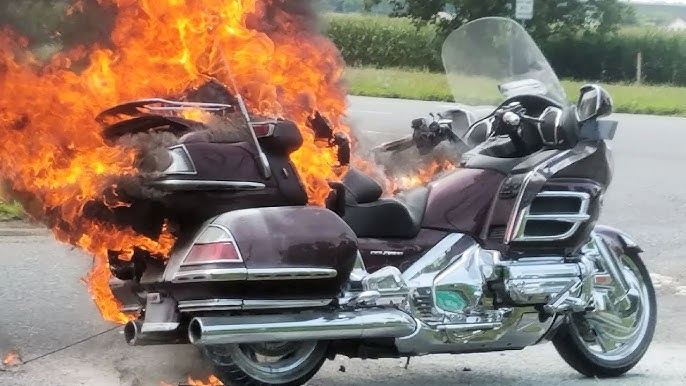

Ich habe schon mal eine GL1500 gekauft, in der Garage bis auf den Rahmen komplett abgebrannt.

Ich will dir nichts unterstellen, aber abgebrannte Goldwings wegen mangelhafter Elektrik gab es schon mehr als genug. Ich finde auch diese Sicherungsblöcke wie die von Show Chrome sehr empfehlenswert. Zum einen sind alle Kanäle nochmal extra abgesichert und zum anderen kannst du mit einem Schalter, alles zusätzliche Zubehör ausschalten. Das kann gerade bei der TÜV Vorfahrt oder bei der Rennleitung sehr von Vorteil sein.
Ich habe mir so eine abgesicherte "Verteiler-Zentrale" im Kellergeschoß von meinem Topcase eingerichtet. Dort ist dann sämtliches Zubehör und die AHK angeschlossen.

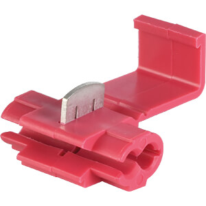

Ich hoffe nur, du verwendest nicht sowas:

Gegen diese "Stromdiebe" sprechen mehrere Nachteile, denn sie erzeugen durch die Quetschung nicht nur eine "Druckstelle", sondern führen gerade durch diese Spreizung an der Quetschstelle meist zu einem Litzenbruch, der dann später auch zum Kabelbruch führt. Darum würde ich so etwas niemals an einem Fahrzeugkabelbaum einsetzen.

Das stimmt halt nur dann, wenn sowohl die Quetschung, als auch die daran gehängte Verkabelung sowie der Kabelbaum selber unter mechanischer Belastung stehen. Das kann durch sorgfältige Montage und mit Bedacht gesetztem Anschlußpunkt ausgeschlossen werden.
Und ein paar verletzte Litzen an einer Stelle machen für den gesamten Widerstand nur mit viel Equipment essbare Unterschiede.
