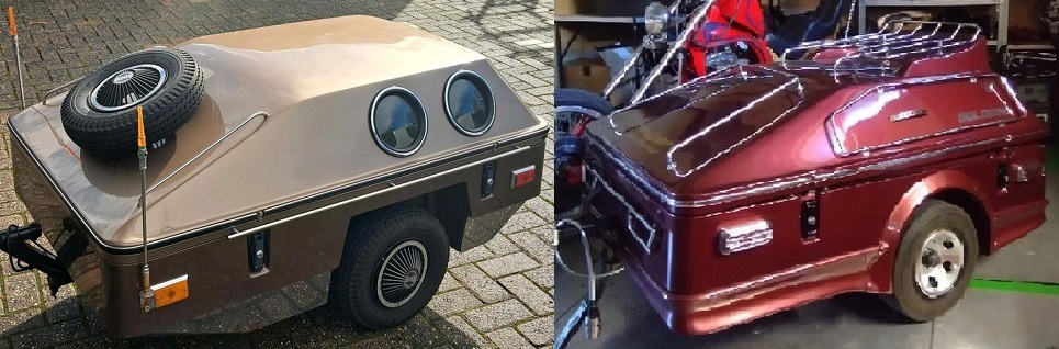

Also vorab das Ergebnis: Die ""SS-Rad-Kappe" passt perfekt auf die 8'' Felge.
Da mein Schuring Campmaster Anhänger dringend Radkappen benötigte
habe ich mir die SS Radkappe intensiver angeschaut.
Die gut verchromte Rad-Kappe gefällt mir noch am Besten.
Leider ist aber korrekt, das diese "original", so nicht auf (meine) 16,5x6,5/[B]8'' Felge(Reifen) passt.
Die Kappe kann nicht komplett auf die Felge geklickt werden, sie stößt innen gegen die Rad-Schrauben .
Aber der innere hintere Teil der Kappe kann einfach "abgetrennt" werden.
Ich habe dazu einen Dremel benutzt., Die Radkappe ist ja komplett aus Kunststoff. (siehe Bild)
Jetzt passt die Radkappe perfekt auf die Felge und (jedenfalls bei meiner Felge) rastet satt rundherum ein und es sieht immer noch gut aus. (siehe Bild)

Stimmt, sind alle für Golf Cart,8'' Zoll Rad.
Leider passen nicht alle Radkappen bei unseren Anhängern mit 8'' Zoll Felgen.
Ich vermute das Problem sind die inneren Radschrauben ( beim Anhänger: sind groß und stehen hoch), "vielleicht" sind die Radschrauben beim Golf Cart "Senkkopf" (flach, oder ganz klein).
Habe aber noch keine Felgen vom Golf Cart gesehen.

So hab ich das genauso gemacht für meinen Anhänger

Squire D18, bei aufgebaut mit neuer. modfizierter ( danke Euch Sonntagberg) metrischer Achse und Felgen mit metrische LK 100mm (im Gegensatz zu den 4in Lochkreis und anderen Mittelloch der hässlichen Felgen.
