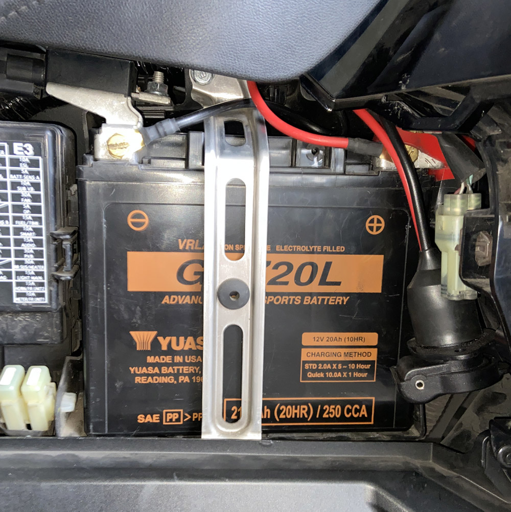

Larghetto
Hallo allerseits!
Erst mal danke für die Antworten!! Ich habe jetzt ein Foto dazugepackt, auf dem man naturgemäß die Enge nicht richtig sehen kann, höchstens ahnen :-)
Auf diesem Bild ist bereits ein Zusatzanschluss an der Batterie installiert. Dieser ist aber *nicht* das Problem! Und, wie gesagt, ich hatte alle papiernen und elektronischen Dokumentationen bereits konsultiert, da sieht alles ganz leicht und ganz selbstverständlich aus. Und natürlich habe ich auch den Stecker rechts, die Soziusrastenabdeckung und die obere Packtaschenhälfte gelöst/entfernt.
Aber während ich nun das Foto gemacht habe (danke, Oerwinger!), habe ich zum ersten Mal von unten auf das Geschehen draufgeschaut. Und siehe da: ich vermute jetzt, dass ich mich durch die drangvolle Enge ins Bockshorn habe jagen lassen. Will sagen: mit 1 mm Spiel auf jeder Seite wäre es vielleicht durch eine parallele Verschiebung der Batterie ganz knapp gegangen. Jegliche Schräglage hat dann hier das Problem möglicherweise verschärft (verkantet?). In dem Garten, wo ich geschraubt habe, konnte ich das Moppett wegen Erdboden auch nicht auf den Hauptständer stellen. Seitenständer+kaputtes Knie = schlechter Einblick.
Es könnte also sein, dass die Antwort von Rainer (Templer2222) genau mein Problem beschreibt. Vielleicht komme ich am WE dazu, den ganzen Käse noch mal anzupacken. Ich würde dann berichten.
Danke nochmal an alle! Und die Aufforderung, zu fotografieren, hat mir wahrscheinlich die Augen geöffnet, wegen dem rechtwinkligen Blick von der Seite statt von oben :-))
Bis denne
Raimund
#10  09.04.25, 19:41:09
Rein von Bild her....
Massekabel ab
Pluspoll ab
Damit die Klemmen des nicht originalen Teils Lose und herausziehen - schafft genug Platz für den letzten Part
8mm Schraube über der Batterie am Halter entfernen
Halter nach vorne klappen.
Batterie leicht anheben und gerade nach vorne herausnehmen.
So wie die da drin ist sehe ich kein Problem

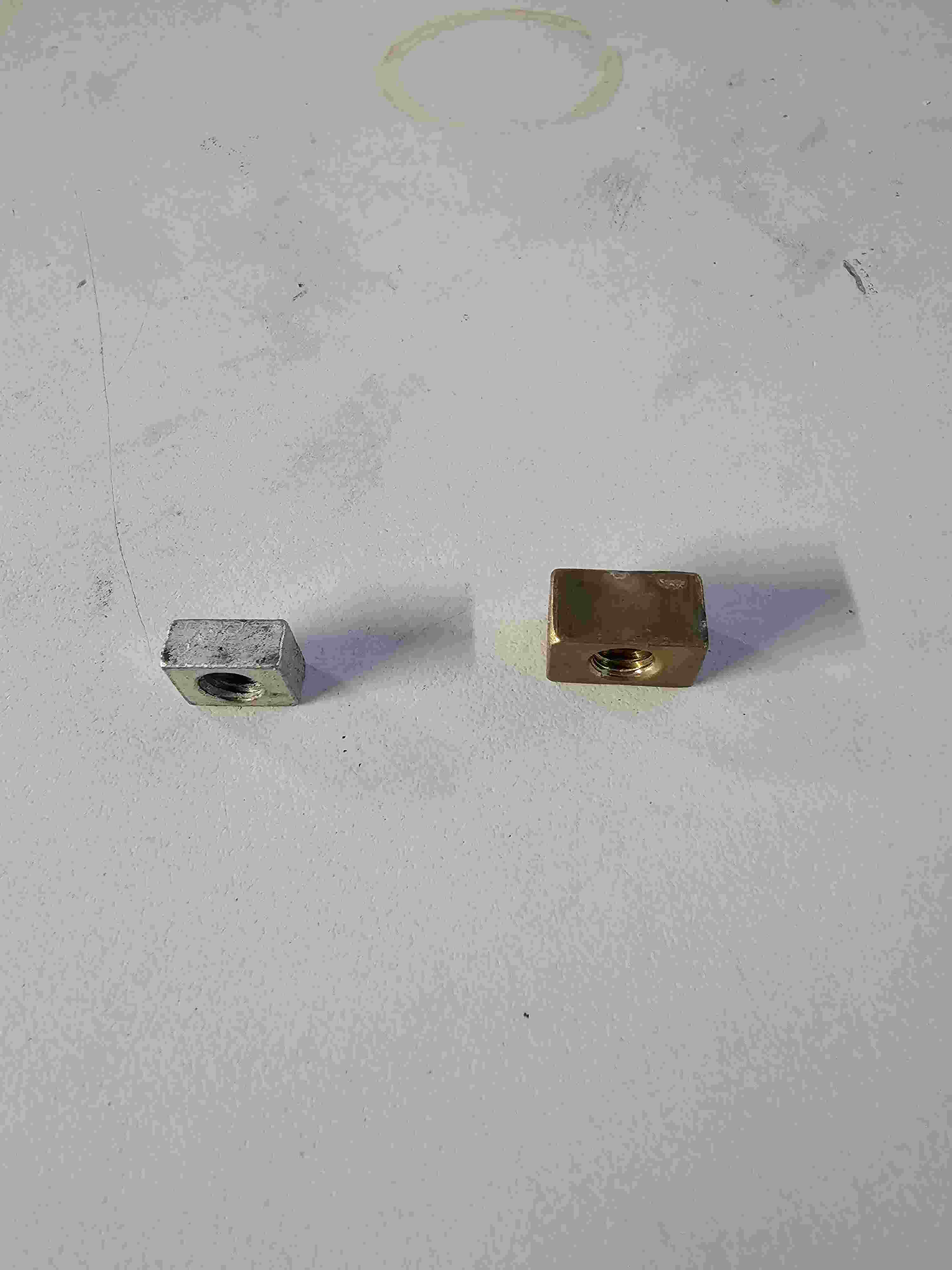

Templer2222
#Larghetto
Noch ein kleiner Tip.
Es gibt unterschiedliche Muttern für die Batterien.
Seit ich eine größere Version verwende habe ich deutlich weniger Probleme.
Ich zerre das Pluskabel soweit irgend möglich nach draußen, anschrauben und dann erst die Batterie ins Fach.
Trotzdem nervig....ich versteh Dich.
