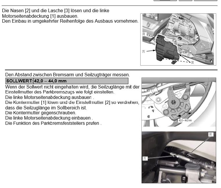

Hier die fachgerechte Einstellung der Feststellbremse am Seilzug.
#4  12.04.25, 12:00:44

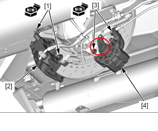

Und hier die Beschreibung von Georg alias Maxx18 zur Einstellung der Feststellbremse am hinteren Handbremssattel.
"Lösen Sie die Sicherungsmutter am Feststellbremssattel, drehen Sie das Rad und drehen Sie den Einsteller, bis Sie hören, dass die Bremsklötze leicht an der Bremsscheibe reiben, drehen Sie dann den Einsteller um eine Achtelumdrehung zurück und ziehen Sie die Sicherungsmutter wieder fest."
Ich rate, zunächst die Grundeinstellung am Bremssattel zu justieren, danach die Freieinstellung an den Seilzügen, die sich hinter der werkzeuglos auszuclipsenden Seitenverkleidung befinden.

Wichtig:
Egal wo man einstellt (Stellschraube hinter der Abdeckung, oder am Bremssattel) erst den Griff um einen "Klick" anziehen, dann loslegen.
