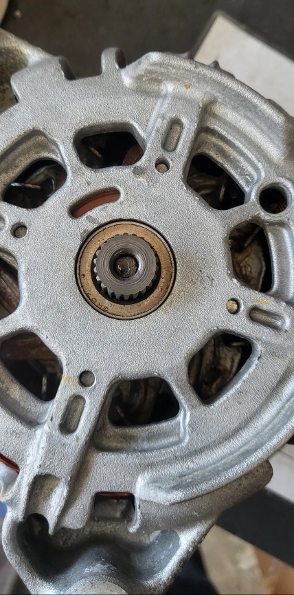

Wenn doch, sieht es so aus:

Es ist eine gebrochene Schraube.
Diese ist jedoch laut HH nicht im Ersatzteilkatalog vorgesehen, so dass ich jetzt scheinbar einen neuen Generator auf Garantie bekommen werde.
Muss mich aber leider noch gedulden.
#3  23.04.25, 00:48:53
Neko
Es war die Schraube, die den 'Teller' auf dem Ritzel des Generators hält.
Neuer Generator und nu hört sie sich wieder gut an.

Neko
Es war die Schraube, die Schraube im Generator.
Nicht die im o.a. Bild. Der "Teller" des Gemerators (der mit der gebrochenen Schraube am Generatorritzel befestigt ist) greift in die Teile des o.a. Bildes. Der "Teller" liegt also in Fahrtrichtung vor dem Generator.
