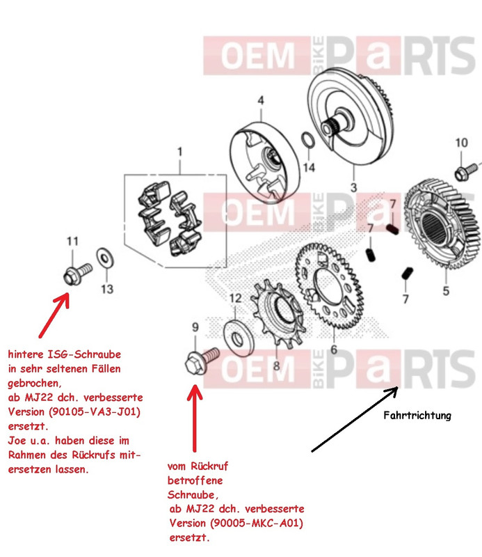

Ich gebe mal einen Tipp ab:
In unten abgebildeten Diagramm ist die vom aktuellen Rückruf betroffene UBS-Schraube Nr.10 abgebildet.
Im Thread zu diesem Thema habe ich schon darauf hingewiesen, dass auch die ISG-Schraube Nr.12 brechen kann (und bei dir vielleicht gebrochen ist).
Auch diese Schraube wurde jedoch im Zuge einer Produktoptimierung verändert. Bei deiner 2023er GW müsste eigentlich schon die verbesserte Version verbaut sein. Insofern passt meine Vermutung nicht, dass eine gebrochene Schraube Nr.12 die Ursache für dieses schreckliche Geräusch ist.

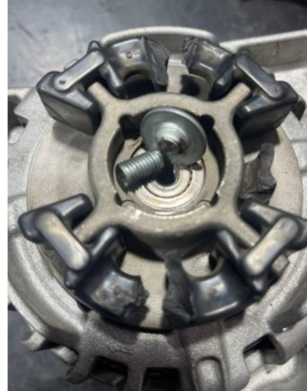

Wenn doch, sieht es so aus:

Neko
Es ist eine gebrochene Schraube.
Diese ist jedoch laut HH nicht im Ersatzteilkatalog vorgesehen, so dass ich jetzt scheinbar einen neuen Generator auf Garantie bekommen werde.
Muss mich aber leider noch gedulden.
#3  23.04.25, 00:48:53
Neko
Es war die Schraube, die den 'Teller' auf dem Ritzel des Generators hält.
Neuer Generator und nu hört sie sich wieder gut an.

#7  15.05.25, 17:13:49
Um etwas Licht in den Schraubendschungel zu bringen, hier noch einmal eine bildliche Übersicht:
Sollte ich Neko und Joe falsch verstanden haben, bitte ich um Korrektur.
#8  15.05.25, 22:43:23
Neko
Du liegst 100% richtig.
Ich habe nur wg. möglicher Bildrechten auf Deine korrekte Darstellung verzichtet...
#9  16.05.25, 00:59:09
Danke für die Aufklärung.... gut_gemacht
