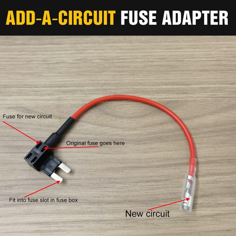

@Erich
Dein "Stromdieb" wird nicht klappen, da die Sicherung dann seitlich eingesetzt werden muss und dafür ist kein Platz. Zumindest sieht das für mich so aus. Man müsste es mal in der Praxis testen.
Die Idee finde ich eigentlich ganz gut - besonders für die Leute die nicht mit einem Lötkolben umgehen können. Zudem bekommt der neue Stromkreis eine eigene Absicherung (es werden zwei Sicherungen eingesteckt: 1x die alte und 1x Eine für den neuen Verbraucher). Sehr kluge Sache. Aber ich glaube dazu fehlt der Platz.

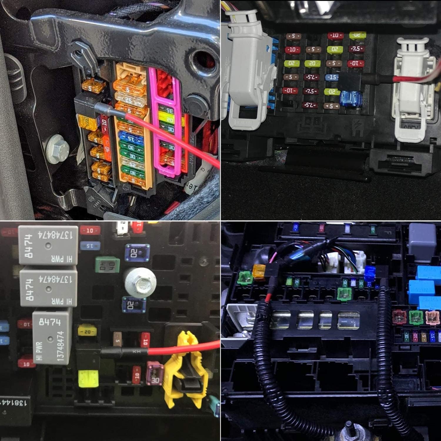

#11  16.06.25, 08:53:49
Obwohl wenn ich mir das Bild links oben ansehen, das könnte von den Platzverhältnissen wie bei der SC47 hinkommen. Vielleicht klappt es ja doch.
Nur der Deckel wird wahrscheinlich nicht mehr drauf passen.
#12  16.06.25, 09:00:06
Er muss es halt mal ausprobieren, denn er braucht eine Sichere verbindung und das wäre einfach. An meiner 15er waren manche Kabel abisoliert und das andere einfach drummgewickelt und Isolierband drumm, sowas ist murks.
