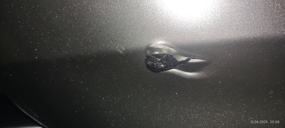

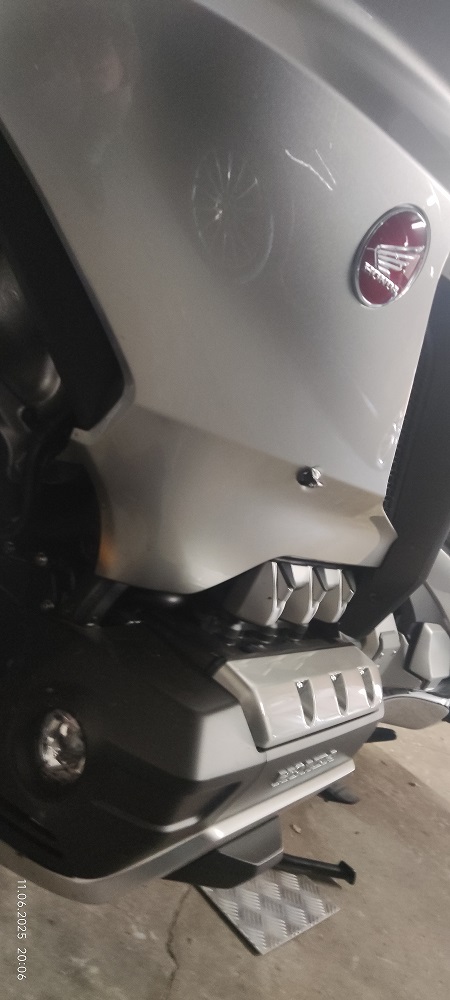

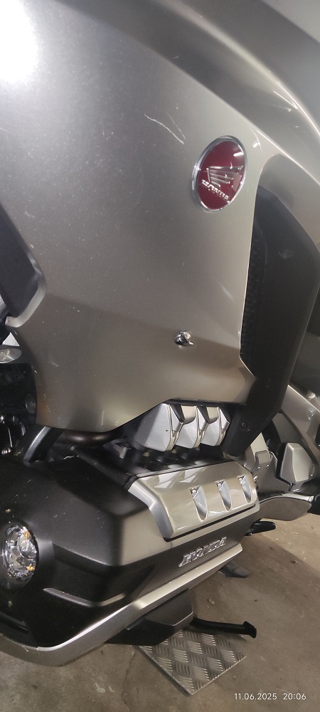

Seht euch BITTE mal meine Bilder im Anhang an.
Bin heute von einer 5 Tagestour nachhause gekommen, wie ich am Abend das Motorrad in der Garage abgestellt habe dachte ich, ich traue meine Augen NICHT.
An der Verkleidung in Fahrtrichtung links sieht es so aus als bohre sich das im Bereich vom Kühler ein Teil vom Ventilator aus der Verkleidung.
Mein Goldwing hat Erstzulassung März 2023 und ist jetzt insgesamt 16 260 Kilometer gelaufen vor 3 Wochen wurde in großes Jahresservice durchgeführt.
Hat das von euch schon mal jemand gesehen bzw. vielleicht sogar selbst erlebt?
Was da wohl passiert ist, werde morgen zur Werkstätte damit fahren.

Krass, das habe ich noch nie bei einer GW gesehen ?!
#2  12.06.25, 07:03:27
Falsch zusammengebaut bei der Inspektion?
#3  12.06.25, 08:57:13
Da ist etwas richtig heiß geworden und hat sich durch den Kunststoff geschmolzen. Verkleidung demontieren und die Ursache feststellen.

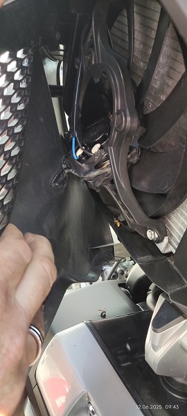

Hab meine Goldwing, heute Vormittag in die Werkstätte gebracht.
Der Mechaniker hat in weniger als 5 Minuten die linke Seitenverkleidung gelöst.
Ergebnis: Der Ventilator hat sich von der Halterung gelöst und somit den Schaden an der Verkleidung verursacht.
Warum sich der Ventilator gelöst hat konnte mir in der HONDA Werkstätte niemand mitteilen.
Zufällig war bei diesem HONDA Händler Heute auch ein Herr von HONDA Austria anwesend. Diese Person wurde dann auch noch dazu geholt um den Schaden zu Begutachten – Aussage von allen Leuten bei diesem HONDA Händler: „So etwas hatten wir noch nie gesehen“ – Meine Meinung dazu kann man glauben oder auch NICHT.
Habe versucht diesen Schaden mit einem Bild festzuhalten, leider sieht man es nicht ganz so gut.

Das sieht meiner Meinung danach aus, dass der Lüftermotor entweder aus der Aufnahme gebrochen ist und durch Kontakt mit der Halterung heiß wurde,
oder sogar durch extreme Hitze ( Motordefekt ) den Kunststoff der Halterung geschmolzen hat.
Sehr merkwürdig und bedenklich ist es jedenfalls !

Der Lüfter samt der Halterung ist auf Grund des Einbauortes sicherlich für höhere Temperaturen ausgelegt. Kann mir nicht vorstellen, dass durch Motorhitze da etwas schmilzt. Da müsste schon offenes Feuer ins Spiel kommen.
Ich gehe eher davon aus, dass der Lüftermotor heiß gelaufen oder durch einen Materialfehler die Halterung gebrochen ist.

Oder ein simpler Kontaktfehler im Stecker hat diesen so heiß werden lassen, das auch das ganze dann zerlegt hat. Wäre für mich die einzig logische Erklärend, WAS sich da so stark erhitzt hat.
