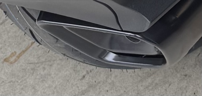

ich habe bei meiner SC79 Bagger Baujahr 2022, die seit April in meinem Besitz ist, nun schon mehrmals festgestellt, dass sich in den Auspuffblenden beiderseits Kondenswasser ansammelt.
Ist das bei euren Gold Wings ebenso?
Ist das bedenklich bezüglich "Rostgefahr"?
Wie könnte man dieser Ansammlung am besten entgegenwirken?
Evtl. Bohren eines kleinen Loches unten in den Blenden?
Vielleicht hätte ja jemand einen Tip hierzu.

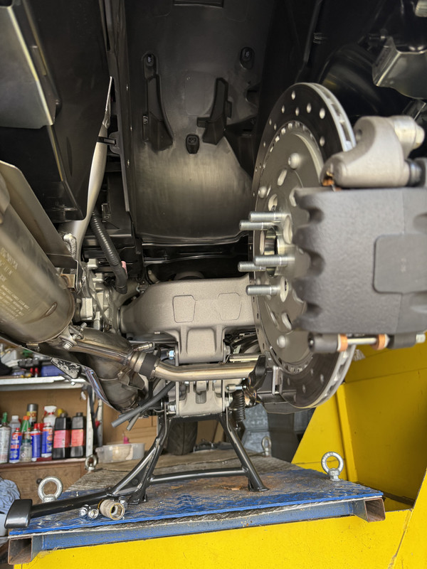

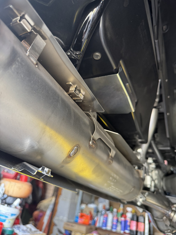

Wie Du schon schreibst, das ist eine Blende.
Im Bild die demontierte Blende bei ausgebautem Rad, darunter der Schalldämpfer.
Was soll da passieren.
Lieben Gruss Horst

#6  02.07.25, 13:40:06
Wo soll denn da Wasser drin stehen das man sehen kann?
Lieben Gruss Horst

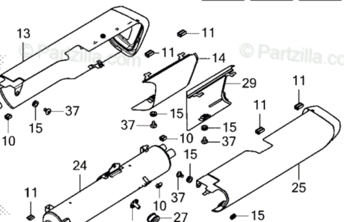

#7  02.07.25, 14:11:12
Wie man auf der Explosionsbildern sehen kann sind beide Bleche schräg nach unten, dann kommt der Stoss.
Da kann kein Wasser drinnen stehen
image share
Lieben Gruss Horst
