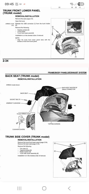

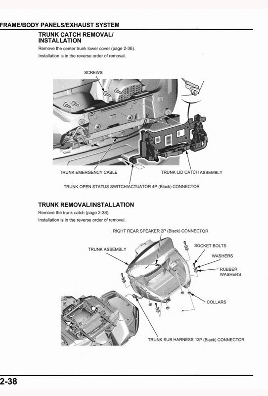

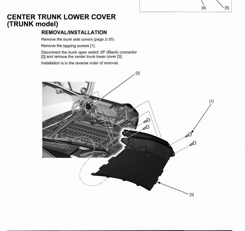

Und hier noch als Ergänzung die Anleitung aus dem Werkstatthandbuch von Honda (wie immer im Vergleich zu den Videos eher unbrauchbar).
