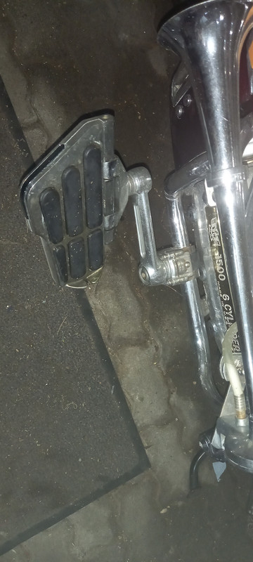

Michael, bei deiner haben die Vorderen Sturzbügel sogar eine feste Halterungsvorbereitung für die Trittbretter. Meine kann ich auf der Länge des Bügels verstellen, bei deiner haben sie nur eine Position wenn ich richtig gesehen hab. freuen Es gibt also verschiedene Modelle.

Marcus ich glaube da muss ich dich enttäuschen, bei Michael gibt es eine Exakte Halterung für die Trettbretter, hab mich auch gewundert wie ich das gesehen habe. Michael soll doch mal ein Bild einfügen.Der Bügel hat in der mitte einen Steg nach unten, das Brett wird dann auf den Steg montiert.
Bei meiner kann ich die Bretter auf der ganzen Länge des Bügels verschieben, was ja auch Sinn macht, kurze Beine, lange Beine.

Auf vielfachen Wunsch eines einzelnen Herrn ( lachen ) habe ich meinen Halter aus verschiedenen Ansichten fotografiert und hier eingestellt.
Es mögen die "alten Hasen" bewerten können, ob es hier verschiedene Varianten gibt, ich bin in Sachen Goldwing leider noch zu jung dafür.
Ich meine, der Halter lässt sich auf dem Sturzbügel verschieben, bin mir aktuell aber nicht sicher.

#17  14.10.25, 22:05:31
Da muss ich Dich Enttäuschen Erich.
Das sind genau die , die ich meine.
Die sind geklemmt.
Imbusse gelockert, kannst du sie verschieben.
Imbusse ganz raus, hast Du das vordere Teil mit dem Brett in der Hand und das hintere Klemmstück.
Schau mal genauer hin.
@Michael
Ich würde die nicht abbauen sondern erstmal Deiner Beinlänge entsprechend einstellen.
Die Neigung vom Brett zum Fuß ist auch einstellbar um den Fuß bequem abzustellen.
Das ganze ist Dreiteilig zerlegbar.
1. Klemmstück hinter dem Sturzbügel.
2. Vorderes Klemmstück mit
Angeschraubten 3. Fußbrett.
Praktisch sind die dann bei längeren Autobahn Etappen um mal den Kniewinkel zu ändern und somit die Beine zu entlasten.
Zudem lassen sie sich bei Nichtgebrauch hochklappen und stören dann die Optik der Wing weniger als runter geklappt auf der
Autobahn wo es eh niemanden Interessiert.
Behalte die Teile mal bloß.
Die sind gesucht und wirklich gut.
#18  14.10.25, 23:33:18
Hast recht, jetzt bei genauerem Hinsehen sehe ich das, kann man dann ja genau Einstellen. freuen
