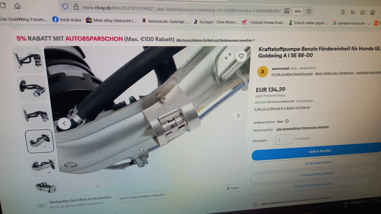

Das wird das selbe oder ähnlich sein wie bei der 13er Pan, bei Ebay gut zu sehen.
mit Augen rollen der Kollege wollte schon sein Moped verkaufen weil ihm keine Werkstatt helfen konnte, die Tankanzeige blinkte nur noch ,egal wie voll der Tank war. Hab ihm einen neuen Sensor eingelötet und gut wars.Er fährt das Moped heute noch.
#4  24.10.25, 10:10:16

Hier der Grund meiner Vermutung
Gruß Michael
