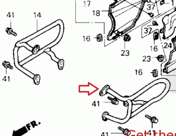

Habe in der Suchfunktion nix gefunden.
Passen die alten Bügel auch an die 98er Modelle.
Hab mal irgendwo gelesen, dass das aufgrund anderer Ventildeckel nicht kompatibel ist.
Wäre schön, wenn mir das jemand beantworten könnte.
Gruß und vorab vielen Dank

Passt !!
Habe die meiner damaligen 88iger an meine 99iger montiert.
Ich finde die Alte Form auch schöner und stabiler als die
der 98 bis 2000 er Modelle.
Die weiter vorstehenden Ventildeckel der 98 bis 2000er Modelle
können dann aber etwas hinderlich bei der Montage von bestimmten vorverlegten
Trittbretter oder Rasten ( Highwaybourds ) werden, da der Abstand
Ventildeckel neu / Sturzbügel alt, dann geringer ist.
An dem Sturzbügeln werden die Teile ja angeschraubt.
Meine vorverlegten Rasten haben eine ziemlich Massive Befestigung am
Sturzbügel und sind somit sehr knapp am Ventildeckel.

Siehe aber zu das Du Originale bekommst, die aus dem Zubehöhr sind ganz dünnes Blech.
Also auf gut Deutsch, SCHROTT!!!!
Dann lieber nicht so tolle von einer älteren Maschine.
