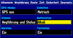

Ich verwende NiMH Akkus mit 2.200mAh im StreetPilot III und der lässt sich damit etwa 7 Stunden im Dauerbetrieb betreiben, bis die Akkus leer sind.
Wichtig ist nur die Einstellung für den Batterietyp im StreetPilot III.
Die "MENÜ"-Taste zweimal drücken um ins Hauptmenü zu gelangen, dort "Systemeinstellungen" auswählen, mit der "ENTER"-Taste bestätigen und im Register "Allgemein" findest Du die Einstellung für den Batterietyp. Hier kannst Du zwischen NiCD- oder Alkali-Batterien auswählen.
Hier musst Du bei Verwendung von Akkus die eine Kapazität => 2.000mAh haben, unbedingt auf ALKALI einstellen, obwohl Du NiCD- bzw. NiMH-Akkus verwendest. Die Schwellspannung im StreetPilot III für NiCD-Einstellung ist zu niedrig definiert! Der StreetPilot III schaltet sich früher aus obwohl noch genug Energie in den Akkus vorhanden ist. Bei der NiCD-Einstellung schaltet er bei Verwendung von 2.200mAh Akkus etwa nach fünf Stunden selbstständig ab, bei Alkali-Einstellung aber erst nach etwa sieben Stunden. Also bitte die Einstellung auch bei Verwendung von NiCD- oder NiMH-Akkus auf Alkali einstellen wie im Bild 1:
Einstellung im Register "ALLGEMEIN" für den Batterietyp (gelb hinterlegt)
Bild 1: Einstellungen für Akkus
