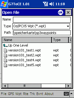

Einen negativen Punkt gibt es beim Einsatz eines StreetPilot III doch. Das Aufzeichnen einer gefahrenen Strecke ist eine feine Sache, nur ist der Trackspeicher relativ schnell voll (auf sehr kurviger Strecke nach etwa 200km) weil bei jeder Richtungsänderung ein Waypoint gespeichert wird. Auch für längere Urlaube ist der Trackspeicher des GARMIN zu klein.
Eine mögliche Lösung des Problems gibt es in Form einer Software für Pocket PC's (PDA). Es ist gleichgültig, von welchem Hersteller der PDA ist, sobald ein Windows Pocket-Betriebssystem installiert ist, kannst Du das Programm benutzen. In Verbindung mit einem PDA kannst Du den Trackspeicher auslesen und die Dateien darauf zwischenspeichern, sowie auch Routen auf den StreetPilot III übertragen. Die Trackdaten kannst Du zu Hause dann in MapSource wieder importieren und weiterbearbeiten.
Die Software (G7toCE) und Anleitungen für die verschiedenen PDA's findest Du
