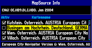

Die einzelnen Kacheln vom GARMIN Speicherchip können im StreetPilot III folgendermaßen ein/ausgeschalten (aktiviert) werden:
"Menü"-Taste zweimal drücken um ins Hauptmenü zu gelangen. Mit der Wippetaste auf den Eintrag "MapSource Info" wechseln bis dieser Eintrag gelb markiert ist und mit der "ENTER"-Taste bestätigen. Es erscheint eine Liste mit den gespeicherten Kacheln der Speicherkarte. Alle Kacheln, die vor ihrem Eintrag ein þ haben sind aktiv. Mit der Wipptaste kannst Du nun eine Kachel aus der Liste auswählen (wird gelb markiert) und durch drücken der "ENTER"-Taste kannst Du das þ entfernen oder setzen und somit die jeweilige Kachel ein- oder ausschalten.
In meinem Beispiel haben ich die Kachel für Busingen mit der Wipptaste gelb markiert und durch drücken auf der "ENTER"-Taste die Kachel für Busingen ausgeschaltet. Das þ vor dem Eintrag "Busingen am Hochrhein, Deutschland, GERMA." fehlt und ist somit ausgeschaltet. Siehe auch Bild 1.
Bild 1: Kachel ausschalten
Durch erneutes drücken der "ENTER"-Taste kann das þ wieder gesetzt werden vor dem gelb markierten Eintrag und die Kachel ist mit dem gesetzten þ vor dem Eintrag wieder aktiv.
