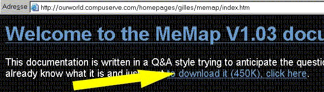

Das MeMap-Programm kannst Du hier herunterladen (hier klicken).
Auf der Webseite mit der rechten Maustaste auf den unterstrichenen Text klicken (siehe gelber Pfeil im Bild 1)  und dann in ein beliebiges Verzeichnis laden.
MeMap Internetseite, der rote Pfeil zeigt auf den link welcher den download von memap startet
Bild 1:
Hier kannst Du das Programm MeMap herunterladen

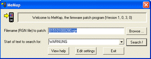

Start das Programm memap.exe durch Doppelklick auf das Programmsymbol: Durch klicken auf dieses Symbol wird MEMAP gestartet .
Das Programm MeMap zum editieren der Firmware
Nach dem Start von MeMap stellst Du im Programm ein, dass die Datei xxxxx.rgn durchsucht werden soll. Damit die Suche nicht so lange dauert einfach den Ort auf Deiner Festplatte angeben, an dem sich das Firmwareupdate mit der Datei xxxxxxx.rgn enthalten ist.
Unter "Filename (RGN file) to patch" suchst das Programm die xxxxxx.rgn-Datei auf Deiner Festplatte. Du kannst "Browse ..." benutzen um den Pfad auf Deiner Festplatte einzustellen. Du musst das Verzeichnis öffnen, in dem sich die Firmware von Deinem StreetPilot III  befindet (z.B. c:/garmin).
In der nächsten Zeile neben "Start of text to search for:" sollte bereits "warning" stehen. Wichtig musst Du das erste Wort Deines Textes eingeben, nach dem gesucht werden soll und den Du dann abändern willst. Dabei ist bitte auf Groß- und Kleinschreibung zu achten!!!
Ich nehme an, Dein Text beginnt mit WARNUNG wie oben im Bild gezeigt, Du kannst dort jeden beliebigen Suchtext hineinschreiben! Ich habe WARNUNG geschrieben da mein Text, den ich abändern will, mit WARNUNG beginnt!

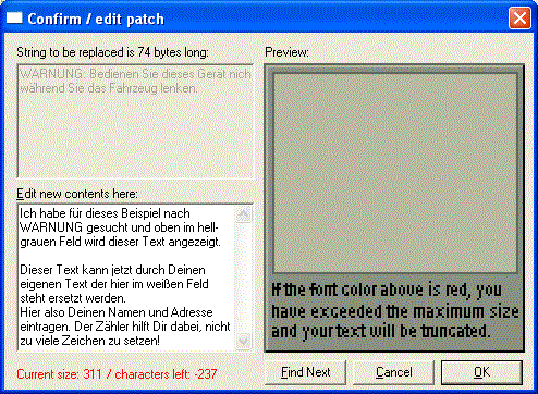

Als nächstes klickst Du rechts im Fenster auf den Schalter "Search !". Das Programm durchsucht nun die .rgn-Datei nach dem Text "WARNUNG". Wird der übereinstimmende Textteil gefunden, also ein Text, der mit "WARNUNG" beginnt, so wird dieser im nächsten Fenster links oben im grauen Feld angezeigt. Der Originaltext der Firmware wird ebenfalls hellgrau angezeigt, d.h. in dieser Firmware wurde der folgender Text gefunden:
"WARNUNG: Bedienen Sie dieses Gerät nicht während Sie das Fahrzeug lenken."
Siehe Bild:
Hier kann jetzt der zuvor gefundene Text von euch editiert werden
Links oben wird dann grau hinterlegt der Originaltext angezeigt, der üblicherweise während des Startvorganges des StreetPilot III  in der Anzeige dargestellt wird. Wenn das der Text ist, den Du ändern willst so schreibe jetzt im weißen Feld Deinen gewünschten Text hinein! MeMap wird dann den Originaltext auf Deinen Text vom weißen Feld abändern!
Achtung:
Die Anzahl der Zeichen ist begrenzt! Wenn wie im oberen Bild oben der Text "Current size ..." rot ist, so hast Du die höchstzulässige Anzahl an Zeichen überschritten, dieser Text muss also schwarz bleiben!
Unter dem grauen Feld hast Du ein weißes Feld in dem steht: "
Edit new contents here:". In dieses weiße Feld, schreibst Du den von Dir gewünschten Text! Also Name, Adresse etc. Danach auf "OK" klicken. Es erscheint dann dieses Fenster:

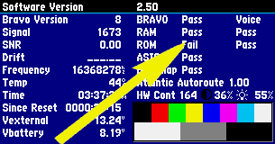

Wenn Du nach der Veränderung des Warntextes die "Testseite" des
StreetPilot III aufrufst dann hast Du folgenden Fehler im ROM. Siehe Bild roter Pfeil:
ROM Fehler durch Änderungen im Text mit MeMap
Der gelbe Pfeil zeigt den Fehler "FAIL" bei der ROM-Abfrage. Der StreetPilot III funktioniert aber weiterhin einwandfrei. Trotzdem will ich Dich aber darauf Hinweisen. Jeder muss für sich selber entscheiden, ob er/sie den StreetPilot III "personifizieren" will. Wie gesagt der Fehler im ROM hat keinerlei Auswirkung auf die Funktionstüchtigkeit des StreetPilot III. Ich bin mit diesem Fehler jetzt bereits mehrere Jahre unterwegs.
Dieser Fehler entsteht aber nur durch den veränderten Text, die Prüfsumme stimmt nicht mehr und daher zeigt Dir der StreetPilot III hier den Fehler an. Das Gerät funktioniert aber einwandfrei weiter. Aber ich möchte trotzdem darauf Hinweisen. Die Anzeige für das ROM geht erst dann wieder auf PASS wenn Du eine unveränderte Firmwaredatei in den StreetPilot III übertragen hast. Ich habe auch versucht einen Text einzugeben der exakt so viele Buchstaben hat wie der Originaltext aber das FAIL ist geblieben, wie gesagt hängt mit der Prüfsumme zusammen.
