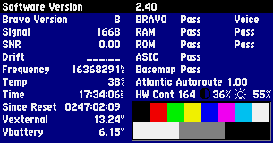

Testmenü des StreetPilot III: Der StreetPilot III hat ein eigenes Testmenü, dort gibt es 13 verschiedene Anzeigedarstellungen um z.B. die Anzeige auf Fehler zu untersuchen. Damit du in dieses Testmenü gelangst, musst Du wie folgt Vorgehen: Der StreetPilot III ist ausgeschaltet. Zuerst die "MENÜ"-Taste drücken und gedrückt halten, danach die "POWER ON"-Taste drücken (die Menütaste bleibt immer noch gedrückt!). Zuerst die "Power On"-Taste loslassen danach die "MENÜ"-Taste. Es erscheint nun die erste von insgesamt 13 verschiedenen Testanzeigen. Die erste Testanzeige gibt Dir auch eine Übersicht über Deinen StreetPilot III und sieht so aus:
