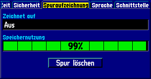

"MENÜ"-Taste zweimal drücken um ins
Hauptmenü zu gelangen, dort auf "Systemeinstellungen" wechseln und mit der
"ENTER"-Taste bestätigen. Mit
der Wipptaste nach rechts gehen um ins Register (Kartenreiter)
"Spuraufzeichnung" zu gelangen:
Bei 99% ist der Speicher bereits
voll! Es werden jetzt bereits die Daten bei der Abfahrt
überschrieben. Du musst also spätestens bei Erreichen von 99% die
Trackdaten auslagern. Leider bekommt man keinen Warnhinweis, wenn der
Speicher überschrieben wird. |
