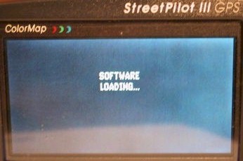

Danach erfolgt das Überspielen der neuen Softwareversion auf das ROM des StreetPilot III. Die Anzeige des StreetPilot III bleibt weiterhin schwarz und der Text "Software loading..." wird angezeigt (Siehe Bild 3).
Anzeige des StreetPilot III während des Firmwareupdates
Bild 3: Anzeige des StreetPilot III während des Updatevorgangs
Am PC kannst Du den Übertragungsvorgang beobachten. Der Balken zeigt den Fortschritt der Übertragung an. Bei mir hat der Vorgang etwa drei Minuten gedauert.
