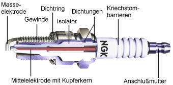

Der
Aufbau einer Motorrad-Zündkerze entspricht im Prinzip dem einer
PKW-Zündkerze. Allerdings ist die Kerze deutlich schlanker.
Eines der meistdiskutierten Themen
sind die Zündkerzen Bei jedem Treffen, bei
Benzingesprächen und in den diversen Internet-Foren werden eine Unmenge von
Tipps und Erfahrungen zu Zündkerzen ausgetauscht. Haben die
Zündkerzen wirklich Einfluss auf das Motorverhalten? Grund genug mal näher auf diese
kleinen aber doch sehr wichtigen Ausrüstungsteile aus Keramik und Metall
einzugehen. |
Funktion
Aufgabe der Zündkerze ist, die von der Zündspule erzeugte
Hochspannung in den Verbrennungsraum einzuleiten und das verdichtete
Kraftstoff-Luft-Gemisch durch den zwischen der Mittelelektrode und der
Masseelektrode erzeugten elektrischen Funken zu entzünden. Die von der
Zündspule aufgebaute Spannung erzeugt zwischen der Mittelelektrode und der
Masseelektrode ein elektrisches Feld. Das elektrische Feld ionisiert die
Luft bis sie soweit leitfähig ist, dass die Durchschlagsspannung erreicht
ist. Die Kerze "zündet". Der Lichtbogen schlägt auf der gegenüberliegenden
Seite, d.h. der Masseelektrode ein. Dieses Grundfunktionsprinzip ist bei
allen Zündkerzen und allen Herstellern identisch.
