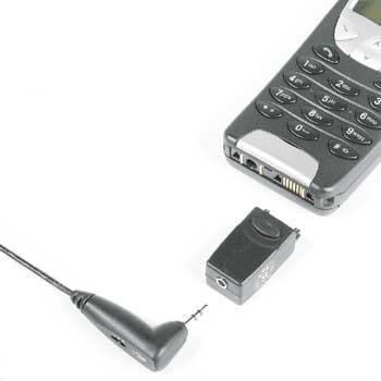

 Adapter von Hama
Der Anschluss für das Mobiltelefon geschieht über einen Stereo-Klinkenstecker (links).
Der Adapter kann nun je nach Mobiltelefon aufgesteckt werden (rechts).
 Adapter von Hama
Lieferant für den Adapter ist in meinem Fall die Firma HAMA. Den Adapter bekommt man zum Teil schon in gut sortierten Elektroabteilungen der größeren Kaufhäuser. Diese Lösung finde ich ausreichend und flexibel, da man bei einem Wechsel des Mobiltelefones nur den Adapter austauschen braucht.
Mobiltelefonadapter in Verbindung mit Anschluss am Quickphone
