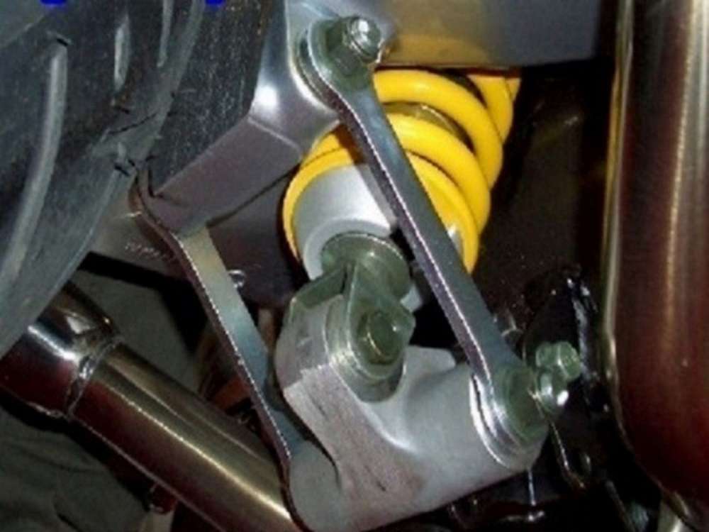

letzte Woche 3cm Heckhöherlegung eingebaut.
Heute getestet.
Wenn es die Beine erlauben, dann brauch das ein Schwarzwälder! ;)
Fast kein Fußrasten kratzen mehr. :D
Kurven Agiler. :D
Fahrwerk bleibt weiterhin ruhig,kein flattern beim freihändig fahren. :)
Sonst keine Nachteile, nur Vorteile.
10-15min. Einbauzeit (mit 75nm angezogen)
Gruß Waldemar

in der Bucht gibt´s die mit 2cm und 3cm.
Bodenfreiheit am Hinterrad, wenn sie auf dem Hauptständer steht, jetzt ca.5mm (reicht)

Rainer, schau Dir das Bild an, da werden nur die Stahlstücke getauscht, das geht auch ohne Bühne.

Hi Olli,
das ist mir schon alles klar wo die Dinger sitzen und wie sie fest gemacht sind. Ich wollte eigentlich wissen, ob das Federbein abgestützt werden muss, oder ob es eventuell auf Vorspannung ist.

Hallo.
Eine Heckhöherlegung einzubauen durch andere Umlenkhebel ist kein Drama.
Moped auf Hauptständer .. dann steht das Hinterrad schon frei.
Wenn die Hebel weg sind fällt das Hinterrad gegen den Boden.
Je nach länge der Hebel... muss bissel mehr oder weniger das Hinterrad anheben um die Schrauben durch die Umlenkhebel zu bekommen.
Aber alles in allem kein Drama.
Zumindest nicht an der SC79. Bei einer SC47 oder SC68 siehts anderst aus. :(

@ Rainer
Ich mache mal ne Fotostrecke vom Einbau für Dich, habe eine SC 79 für den Einbau Heckhöherlegung diese Woche auf der Hebebühne.

Die Schräglagenfreitheit wird bedeutend größer.
